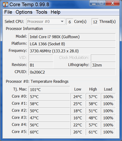

Deine hohen Temps wundern mich etwas.
ok, der Gulfie bleibt immer etwas kühler, aber trotzdem.
Ich benutze MX-2 Paste und 2 Scythe Slipstream PWM-Lüfter.

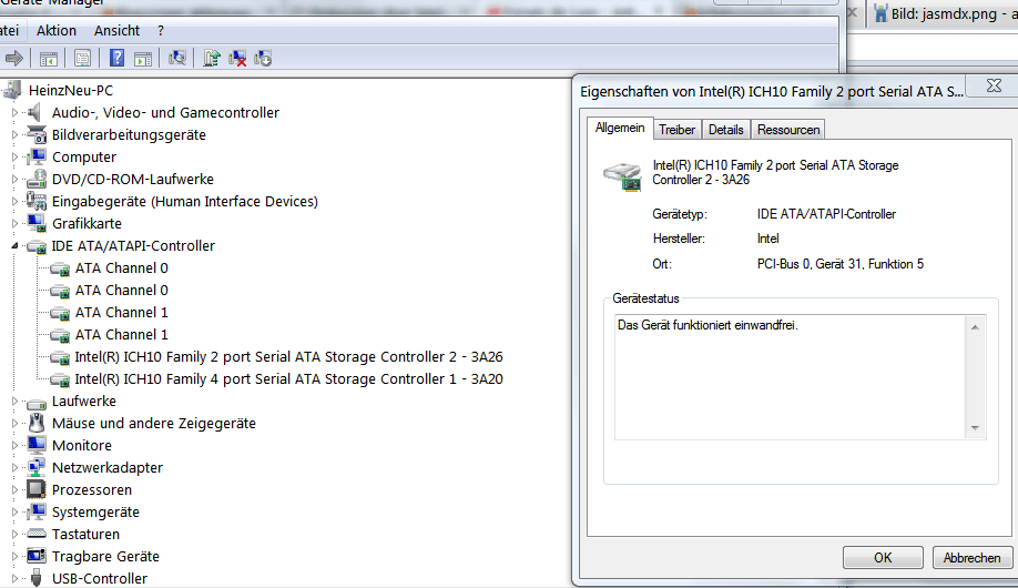

@Heinz, dein AHCI Treiber ist ok

Ich habe auch nen Hitzkopf. 3,8gig @ air waren bei mir auch schon grenzwertig (~75°C). Mit Wakü komme ich auf 4,3 gig @ ~74°C.
Was es schwieriger macht, dass der instabiler wird, je mehr Temp anliegt. Dann braucht er wieder mehr v-core...ein Teufelskreis. Allerdings lässt du den nur auf 3,6 gig laufen...das der so extrem heizt :eek:
Ich habe eine VID von 1,2000. Sobald sich der Turbo einschaltet (Multi auf 21) ändert sich die VID von 1,2000 auf 1,2625. Das scheint beim UD7 ein gängiger Wert zu sein.
Ohne Turbo benötigst du weniger v-core. Für die 3,8 gig benötigte ich schon 1,35v-core unter Luft. Mit besserer Kühlung komme ich bei gleichbleibender v-Core auf 4,2 gig. (BIOSWERTE). Auch QPI/VTT konnte gesenkt werden.
Ein gerader Multi verlangt aber auch nach mehr v-core. Versuche mal mit 190x19 ;)

wenn du im HW Manager auch mal auf den Reiter Treiber klickst, dann steht da auch nur M$, Treiberdatum und Treiber ID.
Ansonsten kann ich dir die RapidStorage Treiber wärmstens empfehlen.

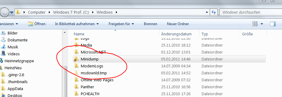

wo finde ich den Ordner?
C:/Windows/???

Ja die wundern mich auch, habe mit maximal 65-70° gerechnet.

uh, ah...jaaa...die miniDump.
