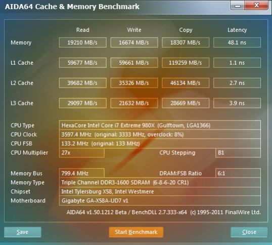

Ich verwende diesen Speicher (2 Kits):
Mushkin Enhanced Redline Frostbyte DIMM Kit 6GB PC3-12800U CL6-8-6-24 (DDR3-1600) (998805) | Geizhals.at Deutschland
12GB sind mir wichtig, da ich recht viel mit VMs mache.
Die 6 Module laufen mit 1,6v (Bios 1,62) und VTT ist 1,275v. Timings 6-8-6-20.
Uncore lasse ich auf 3200 laufen. Bei Uncore 2400 ist der Speicherdurchsatz ca. um 2GB/s geringer. Bei mehr als 3200 gibt es kaum noch eine Steigerung, daher ist 3200 Uncore meiner Meinung nach ein guter Kompromiss.
Ich bin auch nicht der Harcore-Overclocker und will die CPU nicht nach oben prügeln. Ein Übertakten per BLCK bringt übrigens keine anderen/besseren Speicherdurchsatzwerte, daher ist beim 980x das oc per Multi bequemer.
An den Durchsatz von Heinz komme ich nicht heran. Ich werde aber heute abend oder morgen noch mal einen höheren RAM-Takt testen. Mit 6 Modulen werde ich aber wahrscheinlich nicht sehr weit kommen. Weiß auch nicht, ob die Module 2000 schaffen.
Was mir noch aufgefallen ist: Bei eingeschaltetem Turbo-Modus ist der L3-Durchsatz geringer. Warum auch immer......
Ich werde die CPU wohl auf 4Ghz laufen lassen, Turbo off, VTT 1,275, DRAM 1,62 (Bios), CPU PLL 1,60, Northbridge 1,20. DVID auf normal + 0,093v.
Bin aber noch nicht ganz mit den Stabilitätstests durch.
ich bin der Sache mit dem Ram-Leistungseinbruch nochmal nachgegangen.
Interessant an der Sache ist, dass der Ram mit höher werdendem BCLK tatsächlich einbricht.
Was aber noch interessanter ist, dass ich das mit Erhöhung des UC fast wieder ausgleichen kann, obwohl der UC mehr als Faktor 2 des Ram ist.
Ich habe jeweils C1E und C States enabled
4gig 1600 9-9-9-24 3200uc
4,2gig 1600 9-9-9-24 3200uc
4,2gig 1600 8-8-8-24 3800uc
4,3gig 1640 8-8-8-24 3280uc
