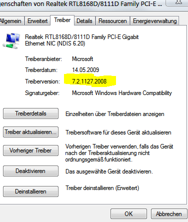

Welchen Netzwerkkartentreiber habt Ihr eigentlich drauf?
Für die Netzwerkkarte Realtek RTL8168D/8111D-Familie-PCI-E-Gigabit-Ethernet-NIC (NDIS 6.20) finde ich in JZ-Verzeichnis nur einen 8168C:confused:
Ich nutz den aktuellen für Win7 64bit von der Website... v.7.026 (für rev.2.0), funktioniert hervorragend.
Nachricht gelöscht
na bidde, geht doch du Aussetziger :fresse2: :d
