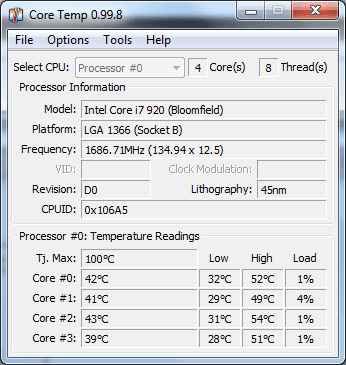

Den Kühler nimm ich nicht mehr ab. besser ist. Ja ich habe die Vcore fest auf 1.175V fixiert wie du schon gesagt hattest. Die temps gehen nicht mehr höher als 52°C. Auch beim spielen nicht. Hier core temp nochmal. Echt cool.
Gibt es noch andere einstellungen die ich vornehmen kann. Ich will ja so gut wie geht die hardware die verbaut ist dementsprechend das bios einstellen. Ohne großartig zu übertakten, da man in spielen so oder so vom oc nix merkt meiner meinung nach.
Dann überlege ich mir, ob ich die jetztigen 140mm lüfter gegen bequit silent wings tauschen soll, da die lüfter echt laut sind sobald die etwas schneller drehen.

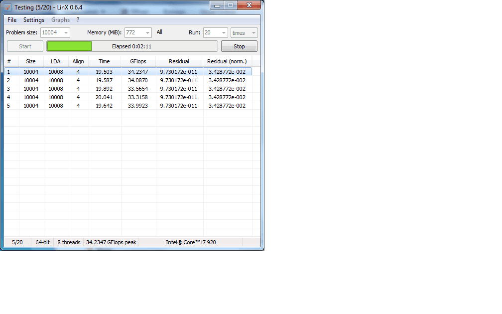

Das mit den 1.175V müßte man noch mit LinX absichern, um sich nicht irgendwelche sporadischen Abstürze einzuhandeln. Aber was solls, wenn es läuft, dann freue Dich.
Natürlich könnte man noch viel manchen. Dein Speicher kann auch mehr. Aber wozu, wenn es Dir auf Lautstärke ankommt. Dann hast Du bei 52Grad ordentlich Luft nach oben und kannst alle Lüfter runterregeln. 75 Grad unter Last sind nämlich auch ok.
Hab jetzt linx runtergeladen und gestartet. Kann aber mit den ergebnissen nix anfangen. hier mal ein foto. der ist gerade noch dabei. bis jetzt alles gut?
Bei "Memory" All anklicken. Zusätzlich CPU-Z mit Reiter "CPU" öffnen und im Screenshot unterbringen. Gerne auch realtemp o.ä. z.B. speedfan mit den core-Temperaturen als Graphen. Grundsätzlich siehts erstmal gut aus.
