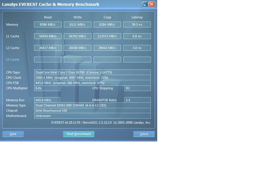

ich habe mal mein speicher unter die lupe genommen und glaube das er nicht so gut ist aber weiß es nicht genau kennt sich da jemand aus hab hier mal ein auschnit von EVEREST würde gerne wissen was ihr davon haltet
