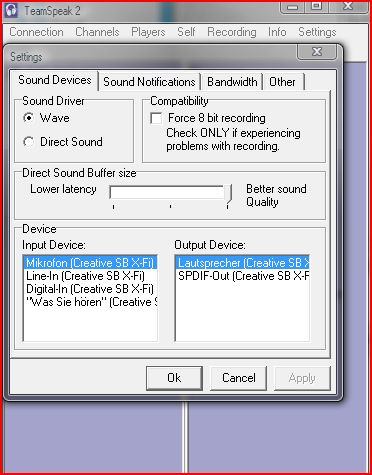

das problem habe ich gott sei dank nicht.
in welchem slot hast du die sk stecken?
im oberen pci hatte ich die
so sah mein ts auch aus nur auf mikro gestellt isses dann automatisch stummt gestellt worden
jetzt kommt die karte erstma weg und vielleicht ne gamer her. denk ma war n treiber problem oder sowas
openAL was man für 3dmurks brauch hat da glaub was mit zutun
