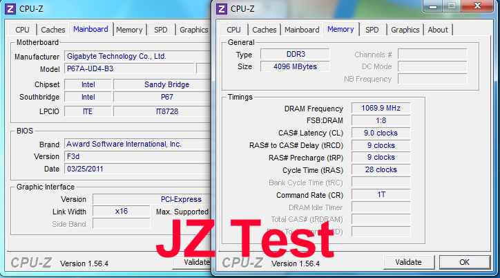

das F3c fürs UD4 läuft schon wesentlich besser. BCLK lässt sich wunderbar ändern, Board bleibt bei falschen OC Settings nicht mehr hängen... Allerdings der 1:8 Speicherteiler will noch nicht so richtig ;)
diese Erfahrungen dienen zur Verbesserung des Bios, ist als Rückmeldung an JZ gedacht :wink:

kannst du mir dann auch mal das F3d zukommenlassen?
---------- Beitrag hinzugefügt um 15:20 ---------- Vorheriger Beitrag war um 15:18 ----------
ach, ich seh gerade ist bei dir online, das war es vorhin noch nicht...
entschuldigung bitte hab nicht dran gedacht !

@JZ
kann man das F3d schon flashen oder sollen wir noch beim F3b bleiben ?
"Fixe siehe BIOS Liste."
Wo find ich bzw. wo finden wir die Liste denn JZ_? Sorry für die Noobfrage aber ich finds echt nicht und schonmal besten Dank, auch wenn ich mit dem F3b bisher keine Probleme hatte. Aber besser geht ja bekanntlich immer :d
