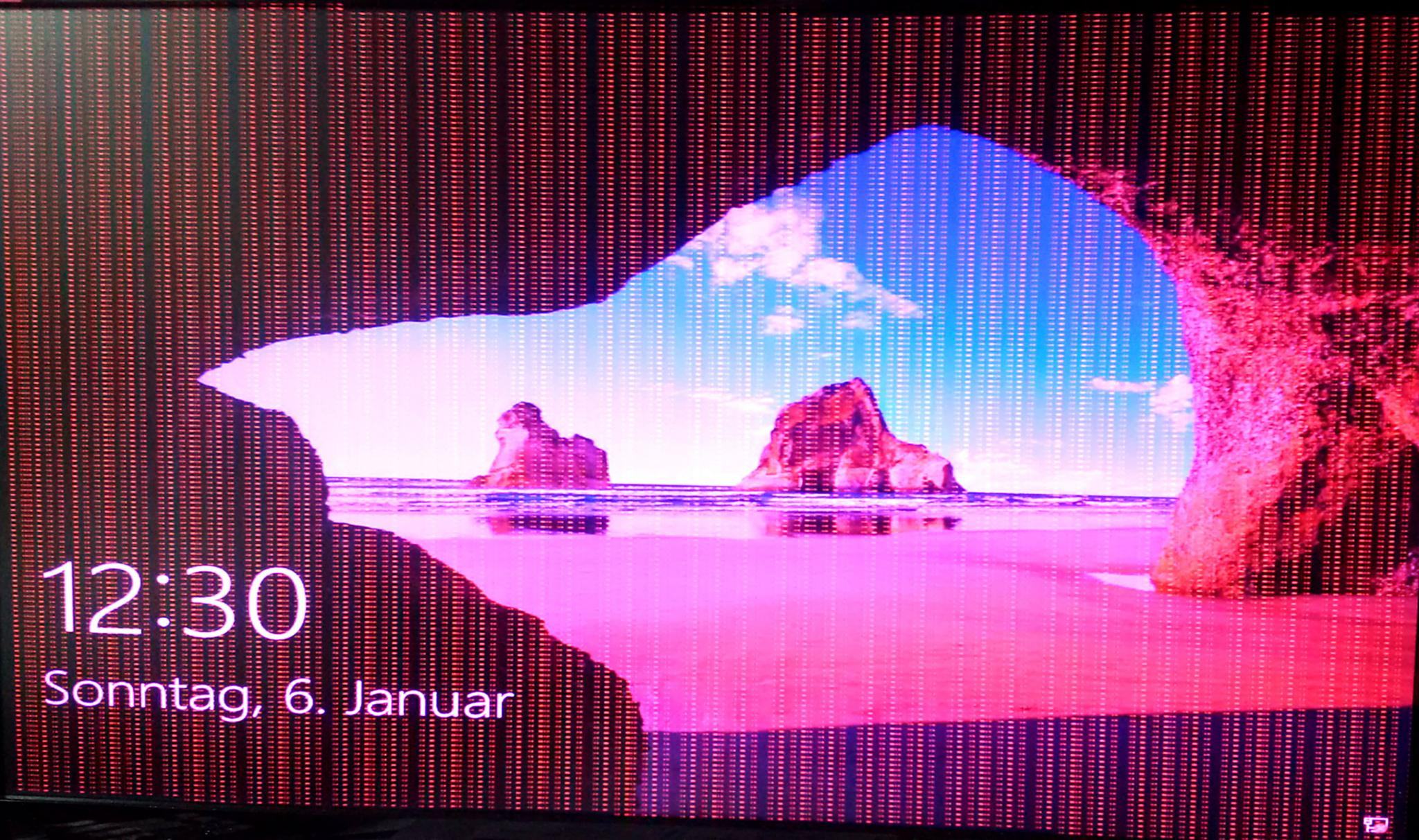

Ich habe den Rechner einfach mal probeweise an meine HDD aus dem AMD-Rechner mit dem bereits beschriebenen WIN 10 BS gehängt mit der bekannten Grafikkarte.
Anhängend die Bilder.
Ich denke, dass WIN 10 keine Software vorhält, die diese Grafikkarte verwalten und ansteuern kann und deshalb diese Bilder zustande kommen, es also noch anderweitig downloadbarer Software bedarf, die sicherlich noch irgendwo beim Hersteller vorgehalten und sodann installiert werden kann.
ich habe bei mir noch eine andere ältere Grafikkarte herum liegen, die ich dann mal reingehängt habe. Es ist eine MSI R4670-MD512/03. Soweit ich recherchieren konnte, gibt es dafür keine aktuelle Software mehr. Augenscheinlich ist aber WIN 10 in der Lage, diese Grafikkarte zu verwalten und anzusteuern. Dadurch kommt das klare Bild zustande mit den Angaben zu dem Rechner. Immerhin leistet der 3 GHz.
Die vermutlich zwei defekten rote RAM-Bänke, die das geschilderte Phänomen verursachen. hatte ich natürlich nicht belegt.
Was mich gewundert hat, dass ich überhaupt mit einem mittels eines AMD-Rechner instalaierten Betriebssystem den Intel-Rechner soweit bringen konnte, dass er diese Bilder zeigt. Ist es nicht so, dass an isch das Betriebssystem beim Wechsel von einem AMD- auf einen Intel-Rechner neu installiert werden muss?
Hat einer Idee wie ich nun bei den beiden roten RAM-Bänken weiter vorgehen kann, um die letztendlich doch noch benutzen zu können. 2 GB scheinen mir für WIN 10 in der 64 bit Version nun doch zu wenig, denn irgendwann beginnt das Mainboard an zu fiepen, scheinbar ein Warnton und damit Hinweis darauf. - oder!?

ps: Das klicken kommt von der HDD und dein erstes Bild sieht nach Defekter Grafikkarte aus.

Wenn ich den Rechner mit der Grafikkarte EVGA e-GeForce 8800GTS 320 MB PCIe Video Card und einem 1GB-RAM-Modul starte -also OHNE HDD - bekomme ich ein klares Bild und das was ich dann sehe ich doch die Angaben aus dem BIOS - oder? Bringt es etwas, wenn ich das mal fotografiere?
Erst wenn das Startbild vom BS kommt ergibt sich das von mir fotografierte Bild, weshalb ich auf fehlende Software tippte.

das was ich fotografisch dargestellt habe sehe ich und kann auch das BS bedenen und die Einstellungen etc. pp. aufrufen.

Das erste Bild, dass sich mir unverzerrt und OHNE irgendwelche Schlieren zeigt ist ja der Startbildschirm mit den verschiedenenen Button zum Konfigurieren (?) - oder wie immer das genannt wird - des Mainboards.

das ist ja deren genaue Bezeichnung wie es auf dem Label darauf steht: Grafikkarte EVGA e-GeForce 8800GTS 320 MB PCIe Video Card
Ich habe mich gerade mal nach einem Treiber für WIN 10 Pro 64 bit umgeschaut, konnte aber keinen finden. Ist das so richtig oder sehe ich vor lauter Wald keinen Baum mehr?
Müsste auch der Lüfter an dieser Grafikkarte sofort nach dem Einschalten anlaufen?

Die komsichen Farben können auch darauf hindeuten das die gpu zuwenig strom hat, das es bei Bios etc klar ist würde daran liegen das die graka nicht viel braucht um dies darzustellen (kann am NT oder gpu selber liegen). Du kannst theoretisch den aktuellsten geforce treiber probieren.
Auch etwaige Ersatz hw (NT, RAM und gpu) testen in dem gefragten sys und die alten teile an einem anderen Rechner testen (wenn möglich) kann helfen.

ich war bei dem von mir erwähnten Rußlanddeutschen, der einen PC-/It-Shop bettreibt. Der konnte aber die Grafikkarte nicht testen, weil er zurzeit keinen Rechner bei sich im Shop stehen hat, an die er die hätte anschließen können. Den Rechner selbst hatte ich nicht dabei.
Ich habe ihm aber die hier eingestellten Bilder - die lila eingefärbten - gezeigt und da war er dann der Meinung, die Grafikkarte sei hinüber
Scheint mir wohl etwas kühn, weil die Dimensionen des Startbildes und auch so mir regelrecht scheinen.

Das ist doch Quatsch!
Du hast eine PCIe Karte, die kann man an jedem Rechner anschliessen der nicht älter als 10 Jahre ist.
Die Shopbetreiber, haben häufig kaum Ahnung und vor allem Erzählen die auch gern was voner Glaskugel um dir Geld ab zu nehmen.

Leider doch nicht - anschließen am Mainboard ja, dann wird aber das entsprechende Netzteil benötigt, dass den notwendigen Stecker für die Stromversorgung der Grafikkarte hat. Mein Netzteil an meinem Rechner hat einen derartigen Stecker (6 Stecker-Öffnungen) leider nicht.
