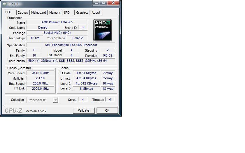

die 140 watt cpu müsste bei voll last eine spannung von 1,4v haben soviel ich weiß und mitt den standart einstellungen des Gigabyte MA790FXT-UD5P
is die cpu spannung unter voll last (prime) nur 1,375v
durch erhöhung der CPU Voltage um +0,025v habe ich die cpu spannung auf 1,4v bekommen und somit die cpu stabil

mach mal nen Screen von CPU-Z bitte.
46° unter Vollast, was willst du mehr, bzw. weniger?
hier der sceen
@Cannonball_88
Das wundert mich. Selbst bei den 1,375V müsste deine CPU locker mit 3,4GHz laufen. Mein 955 läuft mit 1,2V@ 3,2GHz und den habe ich jetzt auch schon ein Weilchen ;)
