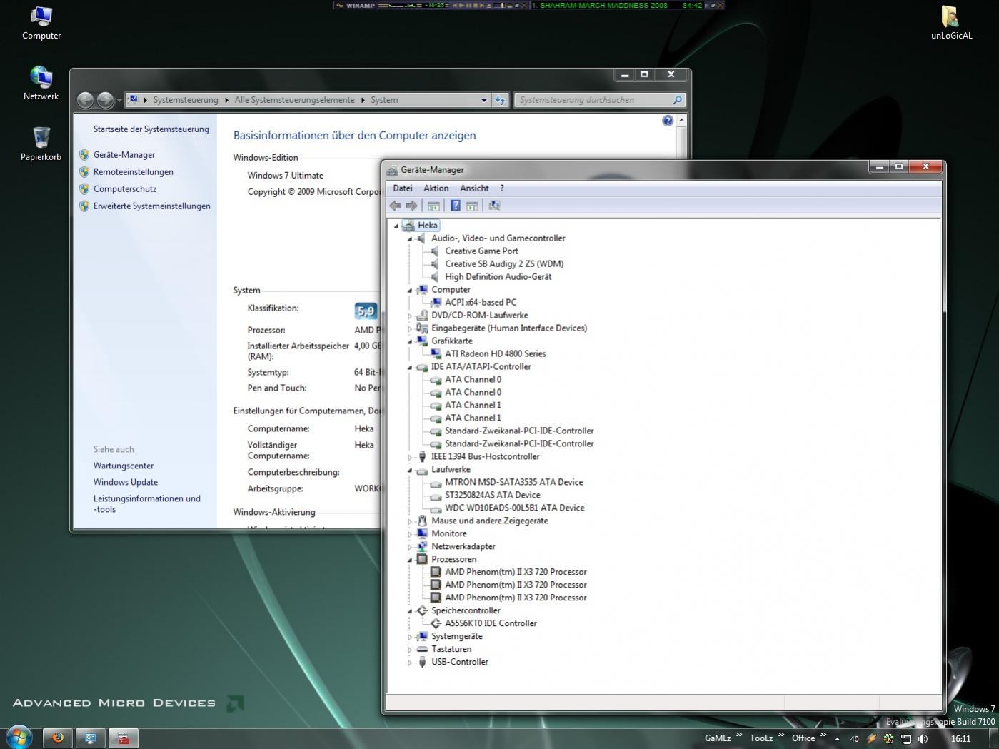

Na die Installation war fix fertig, das meinte ich damit. Und nein den Northbridge Filter hat er auch auf Benutzerdefiniert nicht angezeigt. Im Device Manager ist auch alles wunderbar. Hatte erwartet, dass z.B. unter System Devices mehr ATI oder AMD auftaucht (so war ich das bei Intel gewohnt), aber das sind sämtliche Treiber von Microsoft. Im Prinzip ist bis auf die Graka (HD4870) und die Soundkarte (X-Fi Gamer) alles von M$...Wie sieht denn der GeräteManager bei dir aus, wenn ich fragen darf, bzw. welchen Eintrag hat der Northbridge Filter.
Mich hat das nur gewundert, dass im Prinzip nix gemacht wird und Windows (Win 7 RC ist mein OS) alles findet.
Zwei HDD's hab ich (None Raid), die Samsung F1 320GB.
Hier der Screen...
Jut sieht bei mir ähnlich aus, dann werd ich mal nicht weiter rumnörgeln ^^ Funktionieren tut es ja :)
