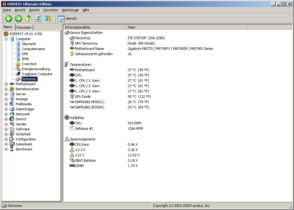

Das mit deinen zu "niedrigen Temps" kann eigendlich nur ein Auslesefehler von AOD sein oder du deine Kühlung ist sehr gut.
Hier mal ein pic von Everest (habe boxed Kühler)
Gruß lain

Da CoreTemp auf Deinem Screenshot auch nur eine Temperatur anzeigt: Hat der Phenom wohl nur einen Sensor?

Coretemp sowie Everest zeigen von jedem Kern die Temperatur an, worauf du anscheind geachtet hast ist die momentane Temp gewesen, genauso wie Core Temp die niedrigste und höchste Temp anzeigt ;-)

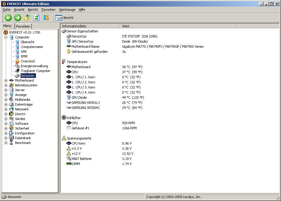

Dann will ich auch mal meinen Erfahrungsbericht von mir geben, habe seit etwas über einer Woche das UD4P.
Wie schon erwähnt wurde, nur mit dem BIOS F2B klappt das mit dem Freischalten, beim F3 hat es bei mir auch nur einen Blackscreen gegeben.
Wenn das mit dem Freischalten klappt, werden bei mir bei Everest die einzelnen Kerntemperaturen nicht mehr angezeigt, was aber auch Wurst ist, denn die stimmen sowieso nicht (angeblich lagen die Temperaturen pro Kern immer grob 10° unter der eigentlichen Kerntemperatur und waren alle gleich :stupid:)

- Die Temperaturanzeige. Irgendwas stimmt da so einfach nicht. Wenn im Everest bei mir 40° angezeigt werden, ist der Kühler noch komplett kalt (Freezer 64 PWM oder so ähnlich).

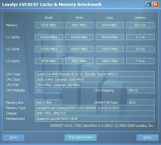

Im Anhang noch Bildchen von den Temperaturen und Performance (XP x86, Phenom 710 @ 10 :xmas: und 4 GB 1333er CL6). Nichts übertaktet, das brauch ich nicht.

Das die Temps falsch ausgelesen werden muss am Board/BIOS liegen, den bei mir stimmen die Temps 100% :) ...allerdings wie gesagt UD5P, Screens sind weiter oben.
Gruß lain
