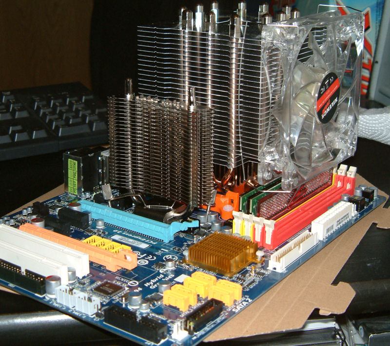

Spaßeshalber habe ich mal den Thermalright HR-05 IFX auf die Northbridge gesetzt. War ne ziemliche Fummelei, der CPU Kühler musste auch runter.
Und das Ergebnis: der alte Kühler wurde gut warm, dieser hier bleibt eiskalt!
Speedfan und OverDrive lesen jedoch immer noch 90° für die NB aus! :fire::banana::stupid::wall:

Ja.. der Sensor lässt sich einfach nicht auslesen, also drauf gesch*ssen. Gib einfach mal FSB250 bei HT x4 ("800 MHz") und mach ne Stunde Prime und sag mir, was passiert. Ich liebäugele nämlich schon lange damit, den wertlosen Standardkühler zu ersetzen.
Von Übertaktung hab ich Null Ahnung, daher bin ich vorsichtig und mache mich erstmal schlau. Kann ja was schief gehen...
Die NB bleibt auf 34° (TMPIN1 bei OverDrive, Temp1 bei SpeedFan, FSB 200, HT 1000MHz). 1 Stunde Prime95 ändern daran nichts! "System Temp" aus dem Bios sagt das gleiche. CPU Temp geht nach oben.
Die 90° bei SpeedFan u. OverDrive (Temp2) sind getrost zu vergessen!
Wie gesagt: alter Kühler heiß, neuer kalt!

System Temp ändert sich laut Bios und SpeedFan/OverDrive nicht, jedoch wird der NB Kühler lauwarm, wird also wärmer als zuvor!
Dennoch habe ich bei weitem nicht das Gefühl mir die Finger zu verbrennen, wie beim Standard Kühler in default-Modus des Boards.
Wichtig: Der HF-05 IFX liegt bedingt durch seine Bauhöhe direkt im Luftstrom meines CPU-Lüfters, der bei diesen Einstellungen gute 1300 U/min dreht und auch nach unten Luft abstrahlt.
Ist das ein Ninja 2? Wenn ja wie hast du den montiert? Ich krieg die zweite Klammer nicht eingerastet. Verfluch des Teil schon.
Ja. Mit der Montage habe ich keine Probleme, Klammer in Höhe der NB einhaken und mit z.B einem Schraubenzieher die obere Klammer runterdrücken und mit der Hand einrasten.

ersetz mal die NB-Kühlung, so wie's "DerMichael" gemacht hat. das sollte das problem sein. ists bei mir auch.
