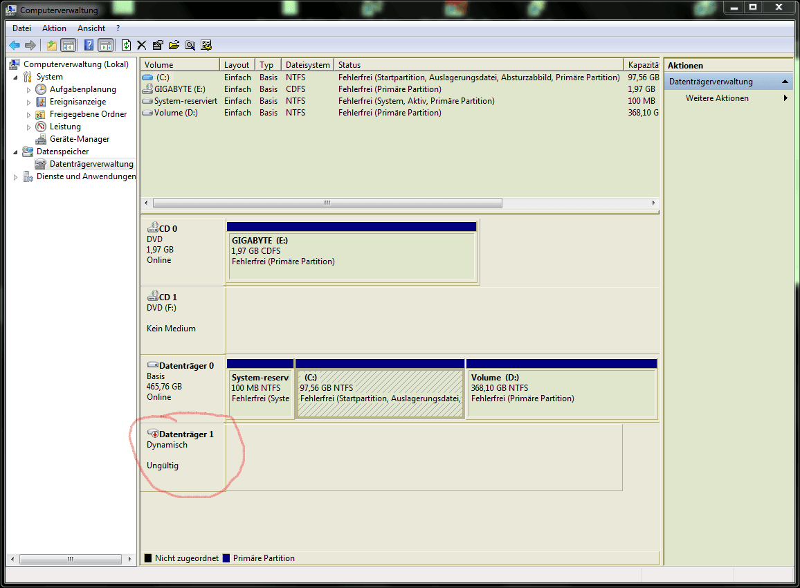

Hallo alle!
Hab schon einiges in diesem Thread gelesen, habe selbst ein GA-MA770T-UD3P (rev.1.0, F5d).
Daran hängt eine SATA2 Platte mit Win7 drauf, macht keine Probleme.
Nun habe ich eine ältere SATA1 Platte angeschlossen, welche beim POST und von Win auch erkannt wird.
Leider wird sie mir nicht im Explorer angezeigt und ich kann sonst auch nicht auf diese zugreifen.
Habe den SATA-Controller auf nativeIDE gestellt, auf AHCI sind jedoch die gleichen Probleme vorhanden (+bootet langsamer).
Unter Datenträgerverwaltung steht die SATA1 Platte als "ungültig" (siehe screenshot), der Gerätemanager sagt: "Das Gerät funktioniert einwandfrei."
Platte ist eine 160GB Seagate ST3160023AS.
Habe auch schon alle SATA-Geräte an verschiedenen Anschlüssen auf dem Board ausprobiert, leider immer mit dem gleichen Ergebnis.
Weiss hier jemand Rat?
Ein dymisches Laufwerk lässt sich nicht so ohne weiteres von einem System in ein anderes transferieren. Sind auf der Platte schon Daten/Partitionen? Dann wirst du vermutlich nicht umhin kommen, diese am ursprünglichen Rechner zu sicher und das Laufwerk am neuen Rechner (möglichst nicht wieder als dynamischen Datenträger) erneut zu partitionieren und formatieren.
Die Probs kenn ich zur Genüge.:)
Bleibt nur, die HDD als Basislaufwerk zu formatieren und die Daten vorher anderweitig zwischen zu lagern.
speedfan
Danke für die schnelle Antwort, emissary42.
Es stimmt, die Platte ist beschrieben und kommt aus meinem alten PC.
Die muss ich dann wohl neu formatieren...
Mit SpeedFan habe ich schon viel rumprobiert, aber keine Einstellung beeinflusste irgendwie die beiden Systemlüfter, auch den CPU-Lüfter nicht.
