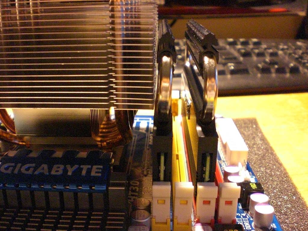

@Summer_Boy: Der Arctic Freezer 64 Pro passt nicht? Du meinst mit 4 RAM-Modulen? Mit 2 Modulen dürfte es überhaupt keine Probleme geben. Bitte noch mal bestätigen, damit ich es im ersten Beitrag so angeben kann.
Der Samurai Master ist für seine enttäuschende Kühlleistung viel zu groß und schwer. Das Scythe ihm keine Montage per Verschraubung ans Mainboard spendiert hat, ist nicht AMDs Fehler, oder der des Retention Moduls. Mir ist das Standard Modul immer noch 100x lieber als eine Push-Pin Montage und für die schweren Kaliber kann man es ja entfernen ;)
@Summer_Boy
ich habe auf dem Board den Scythe Mugen 2. Und das bei voll besetzten Bänken.
Dieter

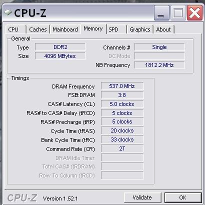

Dual-Channel ist ein sehr gutes Stichwort!:d
Wird bei euch auch in CPU-Z "Single" angezeigt?
Heißt das, dass meine RAMs nicht im DC laufen?
MfG
In welchen Slots stecken deine Speicher? Ganged / Unganged Mode aktiv?
Das Handbuch gibt Auskunft, über die Dual Channel Konfigurationen.
Beide RAMs stecken im 1+3 Slot, unganged im BIOS aktiviert.
Müssen beide entweder in den gelben bzw. orangen Slots gesteckt werden?:confused:
Bei mir steht auch Dual und sogar noch untendrunter Ungaged :).
Bei mir jetzt auch!;)

Ahjo, sind ja auch keine Kühlrippen auf Deinen Modulen, dann gehts. Aber absägen werd ich meine net ;)
Kannst vielleicht mal messen, wieviel Platz dazwischen bei Deinen ist? Die Rippen sind so ca. 5-7 mm hoch (bin grad nicht in Reichweite zum exacten Nachmessen, kann auch mehr sein.
edit1: Hab' messen lassen ;) es sind sagenhafte 1,3 cm von der oberen Kante des Speichermoduls bis zum Ende der Kühlrippen.
eidt2: Mein Freezer Pro 64 ist einer der ersten Modelle mit PWM Steuerung. Die beiligende Klammer ist zu lang für die Halterung auf dem UD3P. Keine Ahnung, ob die aktuelle Pro64 PWM dieselbe Klammer haben, was ich aber nicht glaube, sonst würd es ja nicht passer, ausser Gigabyte hat da was eigenes gebastelt. Aber dann würde der Mugen ja auch net passen von der Klammer her. Ich hab AC Support geschrieben, ob die Klammer gleich ist, vom Bild her ist die zu ersetzen, da die Kühler baugleich scheinen. *sigh*
