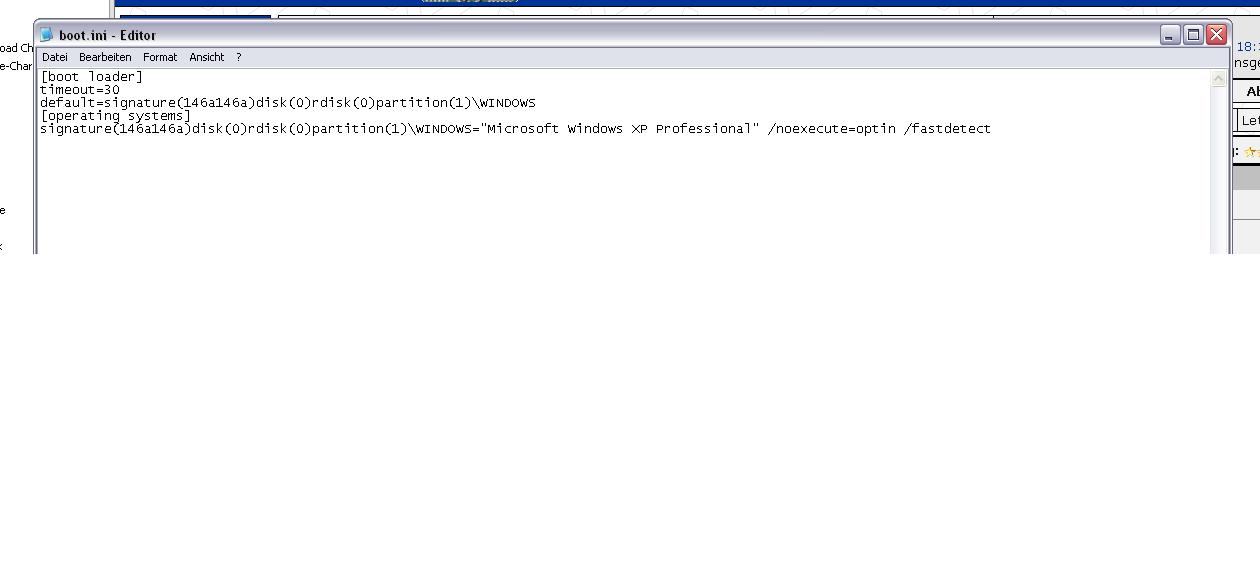

ich hab mal nen Bild angehängt, wie das bei mir gerade aussieht.
was genau muss ich davon womit ersetzen?
Ich hab schon versucht die Zeile zu löschen. Das wurde zwar bestätigt, aber nach nem Neustart sah es wieder genau so aus.

Ich geh mal davon aus, dass du nur ein Betriebssystem installiert hast.
alles was vor "rdisk" steht, nimmst du raus, statt dessen fügst du das hier ein
multi(0)disk(0)
merkwürdigerweise steht bei dir nicht "disk"- sondern "dis<" daher weg damit,
STOPP, die dritte Zeile ersetzt du hiermit default=multi(0)disk(0)rdisk(0)partition(1)\WINDOWS
das letzte S gehört direkt an das w, habs auch so getippt, erscheint aber mit leertaste

Ich Schlafmütze, die Änderungen kannst du an dieser Stelle nicht durchführen, das geht nur in der Boot.ini
Die findest du im Wurzelverzeichnis von "C", aber nur, wenn du vorher die Boot.ini sichtbar machst.
Geht wie folgt: Extras>Ordneroptionen>Ansicht>...den Haken vor:Geschützte Systemdateien ausblenden(empfohlen).....entfernst.
ok, die dritte Zeile hab ich mal ersetzt und die Datei aber erst mal unter neuem namen woanders gespeichert, weil mir noch nicht ganz klar ist, was ich mit der 4. zeile anfangen soll. alles vor diesem rdisk löschen? Bin mir nicht sicher, wegen Deinem "stopp" ...

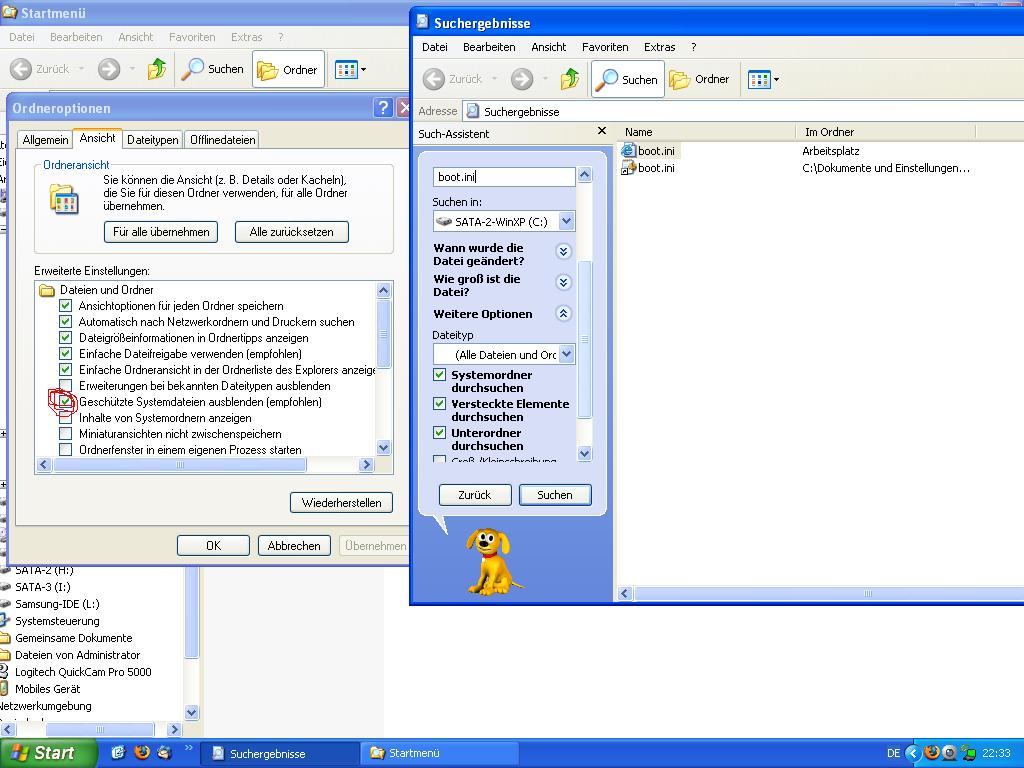

Im Explorer unter Extras-Ordneroptionen-Ansicht-Datein und Ordner das Häkchen bei geschützte Systemdatein ausblenden(empfohlen) wegnehmen,dann findest du es auch.
Schau dir meinen Anhang nochmal genau an (Wichtig, die rote Markierung).
Hab ich gemacht, trotzdem findet er keine Boot.ini. Kann heut abend wenn ich wieder daheim bin gerne nen screenshot einstellen

@ Kynologe,wenn die Datei nicht sichtbar ist, etwas nach unten scrollen, bei den Ordneroptionen, auf den gelben Pfeil achten, "Alle Dateien und Ordner anzeigen" wählen. Mein "Stopp" bezog sich auf die dritte Zeile, die ich vergessen hatte zu erwähnen. Ein wichtiger tipp noch: Änderungen an z.B. der boot.ini können schnell dazu führen, dass dein System nicht mehr startet. Es lohnt sich schon, ein Image für diesen Fall parat zu haben. Das z.Zt wohl beste Programm dafür,(ich schrieb es schon) ist TrueImage 11. Neu in Version 11 ist eine wichtige Funktion mit der die "Bastler unter uns" alles möglicht an ihrem PC testen können, bei positivem Test können Änderungen übernommen werden, wenn nicht übernommen, ist nach einem Neustart alles wie vorher. Sogar im Internet eingefangene Schädlinge sind nach einem Neustart wieder verschwunden.
So müßte der Inhalt deiner boot.ini aussehen:
[boot loader]
timeout=30
[operating systems]
multi(0)disk(0)rdisk(0)partition(1)\WINDOWS="Microsoft Windows XP Professional" /noexecute=optin /fastdetect /noguiboot
