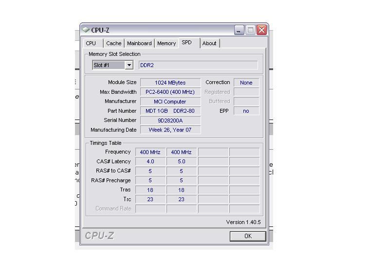

Ich hab mir jetzt mal CPU-Z runtergeladen und hab ne Frage zum Speicher:
Ist die angabe 400 MHz richtig? ich kenne mich da wie gesagt nicht aus, aber sollte das nicht ein 800MHz Speicher sein? oder seh ich da jetzt was falsch?

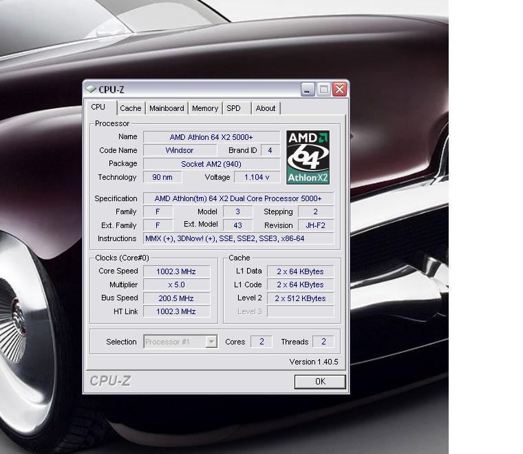

Und noch ne Frage zum anderen Bild. Ich hatte eigentlich nen Brisbane bestellt. Wurde ich beschissen oder "lügt" hier CPU-Z?

Hm, ich bin jetzt ziemlich verunsichert. Sandra bezeichnet meinen Prozessor ebenfalls als Windsor. Ich lad mir gerade das Everest, mal schauen was das dazu meint
Die haben mir tatsächlich nen Windsor angedreht, das darf doch net wahr sein. Da werd ich jetzt mal ne ganz freundliche E-Mail verfassen *kotz*

CPUz ist für CPU, Speicher und Mainboard, aber Temps und Drehzahlen kann das Ding net, wer hat denn das gesagt :wall:
Nimm Everest :bigok:
In deinem Screen steht PC6400 - 400MHz .. da DDR nimmst das x2 sind es
800er = PC6400 :)
Aber effektiver Takt ist eben "nur" 400MHz
hmm also der Windsor stört wirklich, da würde ich mal nachgucken, schnapp dir mal den Prozessor und guck mal auf den Heatspreader und schreib mal die Daten ab, dann weißt du es ganz sicher, aber CPUz ist schon nen guter Anhaltspunkt das da was nicht stimmt. :hmm:
Hab da jetzt direkt mal angerufen, weil es wirklich ein Windsor ist. Bestellt hab ich zwar nen Brisbane, geliefert und berechnet wurde aber nur ein Windsor ( super, die zwei Euro .. ). Sie würden auch sofort tauschen, leider ist der Brisbane zur Zeit aber nicht lieferbar. Haben uns jetzt anderweitig geeinigt. Ich behalte den Windsor und bekomm nen netten Gutschein. auf diese Weise muss ich nicht schon wieder schrauben und vor allem ich bin nicht ne Woche ohne PC. Der 5000er sollte eh nur ne Übergangslösung sein, weil ich mir mehr diesen Monat nicht leisten konnte, ich warte auf den K10. Und der wird dann halt 20 Euro billiger. Kann ich mit leben.
