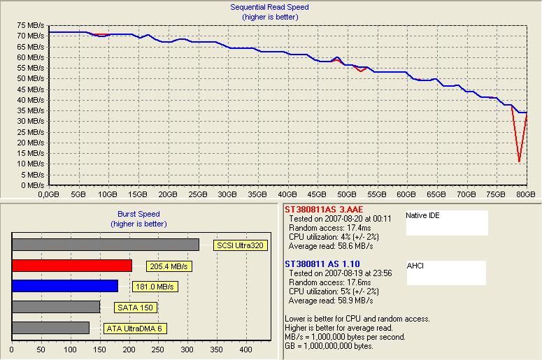

Ich hab jetzt mal den Native IDE-Modus probiert, sowohl Temps als auch SMART-Werte werden nun ausgelesen. Kleiner Vergleich mit HDTach:
