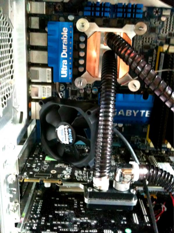

Ich überlege gerade, ob ich nicht das ganze Board unter Wasser setze, wie hier...

60 ° sind aber noch ok
Wenn du nicht extrem übertakten machen willst.Dann sollte das reichen^^
@Gabba,
mach doch den blauen Deckel von der NB runter, ist nur mit ner Art WLP draufgeklebt...
Hast danach bestimmt bessere Temps, wenn der Lüfter auch schön draufblasen kann.
Ich hatte zwar auch keinen NB Kühler drauf, aber schnall doch einfach noch einen drauf, der Aufwand wird ja nicht zu groß sein ;)
Mach das mal,wenn du die Möglichkeit hast.
Mosfetkühler gibt fü 5,95,-Euro bei AT.
Für die NB holst du dir für n`Fünfer den HK von User "Herm",eine passende Adapterplatte kriechste beim Lumpensammler.
Kannst dir dann auch noch einen Tempfühler drunter machen.
