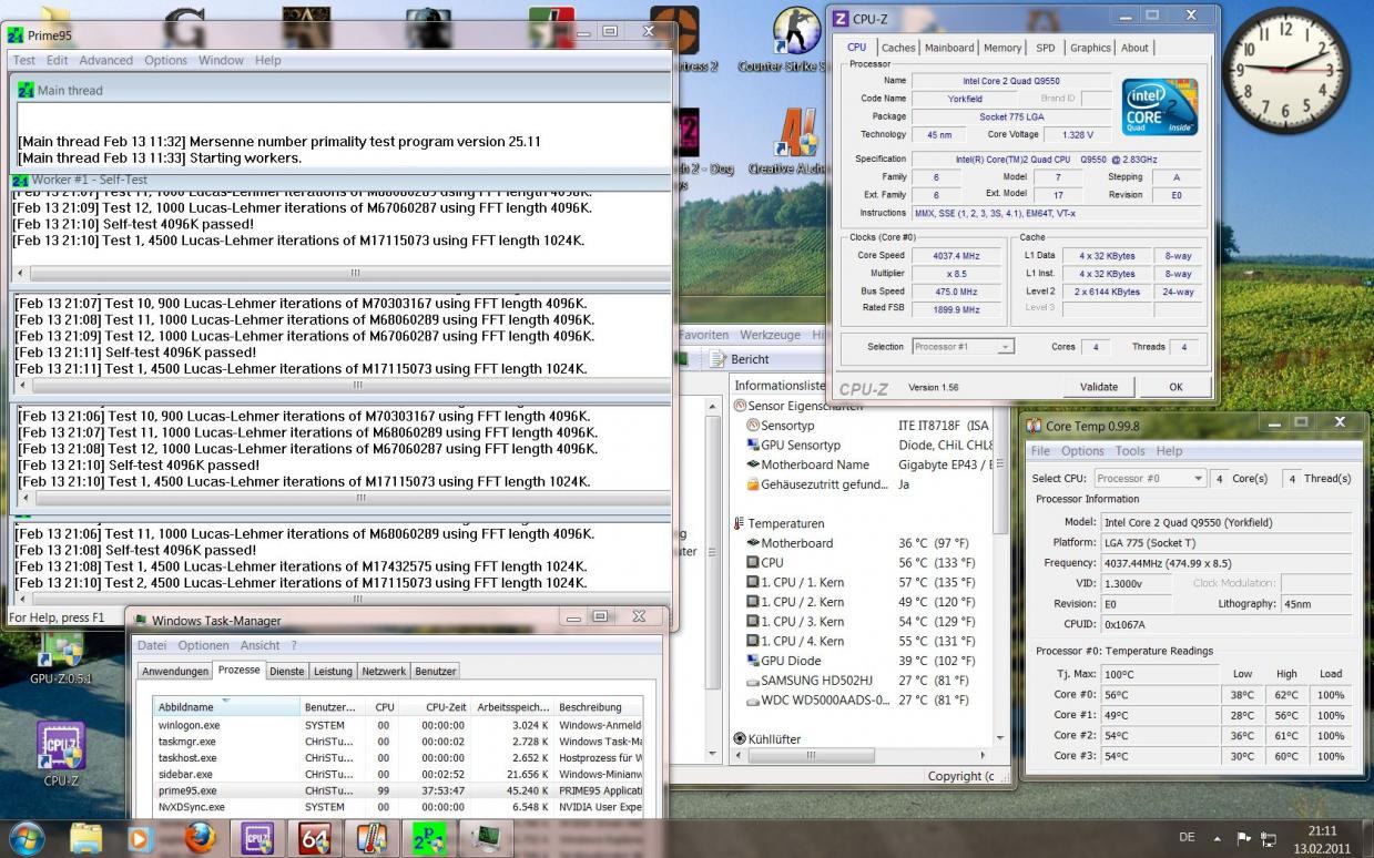

mit folgenden settings habe ich bei custom probleme:
large und small sind durchgelaufen, zocken ist möglich

ich hatte nach 4 std custom run einen freeze, daher musste ich resetten, davor war nix, kein kern ist ausgestiegen oder sonstwas.
ich nehme mal an, dass dies eher nix mit der vcore zu tun hat, eher mit dem fsb usw, daher nun meine frag: was würdet ihr umstellen?
MCHv ist hoch genug; skews habe ich getestet, waren bisher die besten; pll ist standard;
einzige optionen wären vtt und gtls...
Ich würde trotzdem nochmal andere Skews durchtesten.
Aus eigener Erfahrung weiß ich das manche Skew kombis schon fast perfekt laufen,aber halt nicht ganß.
Mal wieder ein Beispiel von mir bei 471 FSB hatte ich Prime Custom glaube ich fast 5 Stunden laufen lassen und dachte schon es läuft durch (Skews 50/50) dann freezte es halt wie bei dir irgenwann,dann hab ich einfach 100/100 gemacht und es lief durch,daher wenn du jetzt 50/100 hast,teste mal 100/150 zb. weil rein von den Spannungen her kann ich mir nur schwer vorstellen das es nicht passt.
Und wenn das nicht hilft helfen echt nur GTLs denke ich auch,aber wenn man large hinter hatt hatte 1x passen die GTL`s eigentlich meiner Erfahrung nach.
ich Zb. hab 471 FSB mit 1.20v vFSB wie vNB geschafft,und das schaffen die meißten UD3R/P locker.
lg Sascha

ok alles klar, also mal die skews checken, würdet ihr dann nochmal large laufen lassen oder soll ich gleich custom los lassen?
skews 100/150 nach 2 std freeze, teste jetzt 50/150
versuche auch mal 0/50 war bei mir immer gut und die von dir schon getesteten 50/100.
Denke 2 Stufen auseinander bringt nichts.
Gruß herm
ist es schädlich 2 stufen differenz zu haben? wenns läuft? bis jetzt läufts durch...
Wie meinst du das mit der Differenz?
Naja eigentlich egal,solange es durchläuft ist es egal,mit den Skews kann man nichts falsch machen in dem Sinne.
50/150 sind 2 stufen unterschied, daher differenz. 2 std gelaufen sieht gut aus bin bei 512k
glaube nicht das es schädlich ist denke aber es bringt nichts.Ich habe es in der Form noch nicht gesehen und wenn das klappen sollte ist gut.
Du hattest ja gestern 4Std.gehabt wenn es länger läuft du wirst ja sehen.
Gruß herm
habe gestern noch bis 3.5 std laufen lassen ohne fehler. heute lasse ich es (wenn möglich) durchlaufen. Vielleicht ist 50/150 bei mir guti.
custom ist durch....:d:fresse2::hail:
daten siehe im screenshot, ich bitte um bewertung

Wenns so läuft ists doch gut,Glückwunsch:wink:
Wir hatten hier im Thread halt noch keinen mit solchen Skews aber das zeigt wohl das es auch anders kommen kann.
danke, ich kann nur sagen, na endlich...
ist schon komisch: folgende skews habe ich probiert
50/0, 0/50, 50/100, 100/50, 50/50, 100/100, 0/0, 50/150 -> treffer
naja dennoch mal ein paar mehr Infos: ich habe das board ep45-ud3r in der Revision 1.1. Vielleicht liegt es daran.

na endlich Glückwunsch wenn auch merkwürdig mit den Skews aber deine Hartnäckigkeit hat sich ausgezahlt :wink:
Gruß herm.
jetzt kann ich dovon ausgehen, dass der pc stabil ist, oder? (rhetorische frage) :d
Sollte normal ja,aber wirst du ja im Alltag halt bemerken,der Alltag ist sowieso der schwerste Benchmark:fresse::d
werde die nächsten tage mal ausgiebig zocken und dann schauen, wie es läuft, denke aber das es bestens ist, irgendwie macht der pc auf mich den eindruck, dass er runder läuft.
500x8: Prime Custom done
alle Stromsparfunktionen sind an und laufen einwandfrei. die Kiste ist gaming und custom stable. :) *freu*
und jetzt kommts: mac osx hackintosh schmeißt kernel panic ;) bei 500x6 bootet das system auch durch. aber gut, osx gehört nun eigentlich nicht in die OC-welt und es ist ein zickiges system was OC angeht. bei 1.4vcore konnte ich es booten aber dann ist es im betrieb mit kernel panic ausgestiegen. vielleicht will es mehr vMCH. we will see ^^
