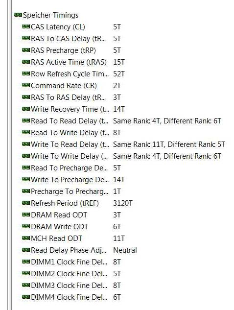

Advanced Timing Control ist vollst. auf Auto.
jetzt mit subtimings im anhang

ja mache ich dann
FSB 450 Mhz habe ich bis jetzt nur einmal getestet. Gab schon bei 1024K einen blauen mit speicherfehler. wenn large durch ist poste ich mal, ist jetzt bei 256K.
hier mal meine config: small geschaft, large geschaft
jo sieht doch gut aus
