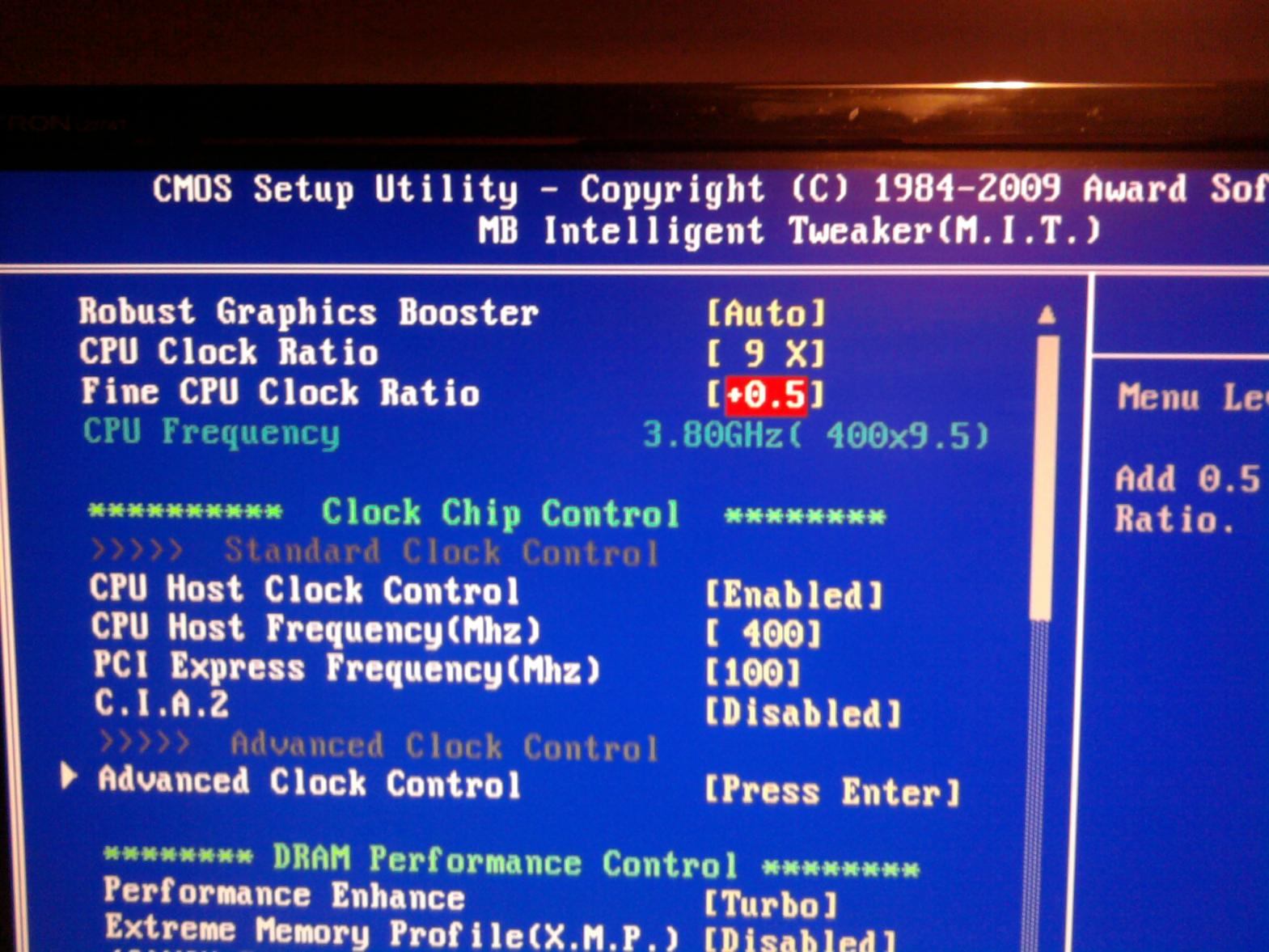

Kannst du mal ein Bild davomn machen das du echt einen 9,5 Multi einstellen kannst?
Hier ist das Bild, schaut selber ...

Die Bios Einstellung kann nicht für deine CPU sein die hat normal 9.

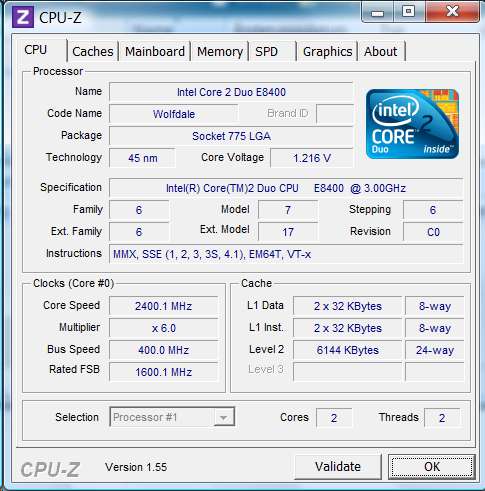

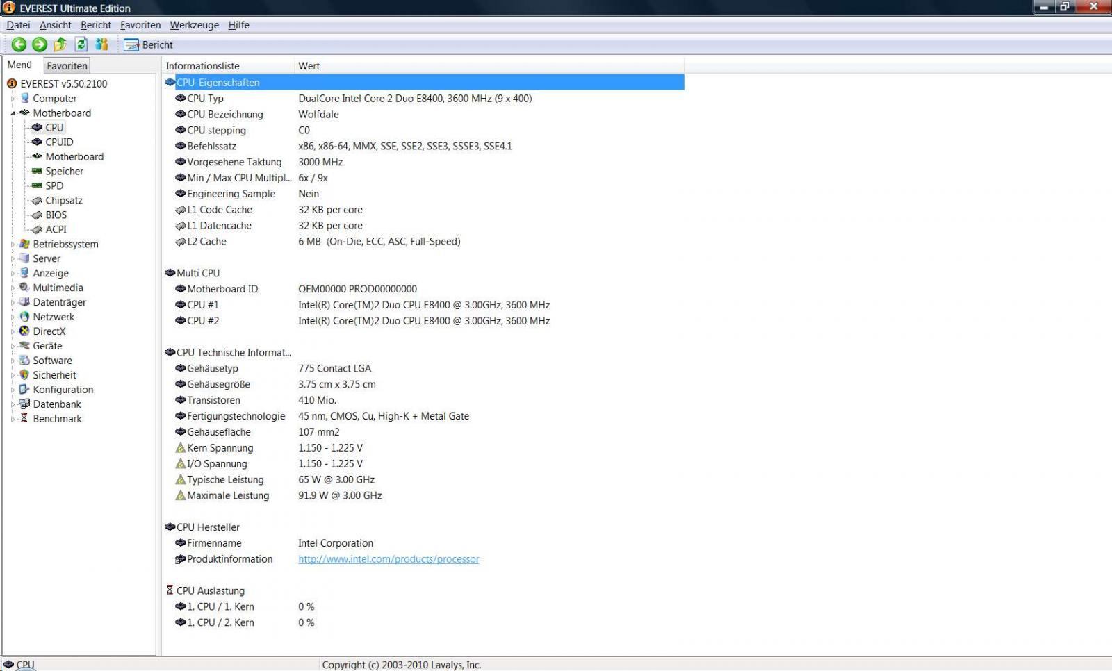

Was sagt ihr dazu?
Also was ich dazu sagen kann ist folgendes: Ich habe mir ein Originalbios bei Gigabyte auf deren Homepage runtergeladen. Ich habe die Boardrevision 1.1 und habe auch dort das F12er Bios runtergeladen. Ich haben von F9 auf F12 geflashed und dabei den DMI gelöscht und anschließend neu schreiben lassen. Vor und nach dem flashen haben ich die Failsave Defaults geladen und danach wieder alles so eingestellt, wie es davor war. Es wurde bei mir zum 1sten mal der Dualbios erkannt und der 2. Bioschip neu geschrieben mit der Angabe, dass er auf den neuesten Stand gebracht wird und Dualbios aktiviert wurde, wobei derzeit aber das 1.Bios arbeitet, daher alles i.O. ist.
Folgendes ist mit am F12er Bios aufgefallen: Der AHCI Controller ist wesentlich schneller in der Performance und erkennt meine HDDs auch wesentlich schneller. Ich habe eine neue Option Quickboot gefunden und auch schon probiert - bringt leicht schnelleres Booten. Letztendlich dann noch die besagte Sache mit dem 9.5er Multi war noch neu und ich musste die VCore um eine Stufe erhöhen, um 3.6 Ghz bei 400 Mhz FSB zu realisieren.
Wollt ihr damit sagen, dass eventuell das Bios, welches ich geflashed habe korrupt ist? Kann doch nicht sein... Nach dem flashen war es wie oben beschrieben und alles ok.
