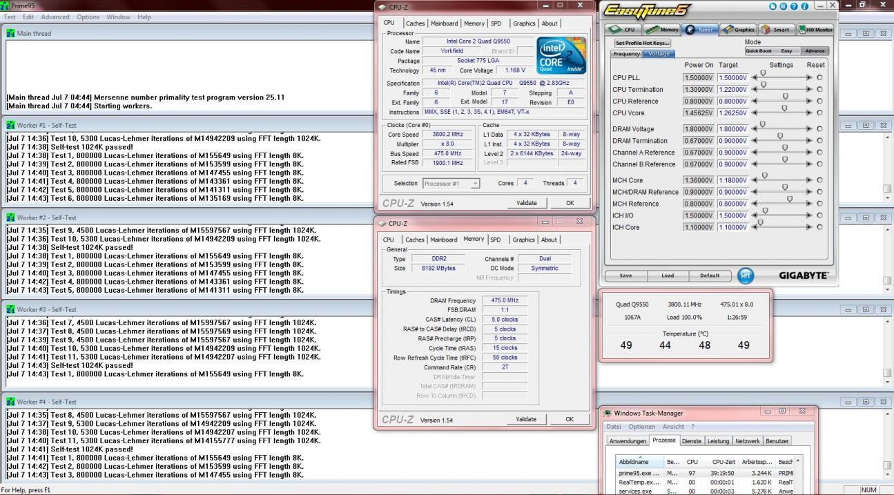

Mal so aus langeweile :)
schöne Basis (hoffentlich abgespeichert) endlich mal wieder ein Run so wie ich ihn mag;)
Hast du schon an Gtl´s oder Skew`s schrauben müssen???
Gruß herm
