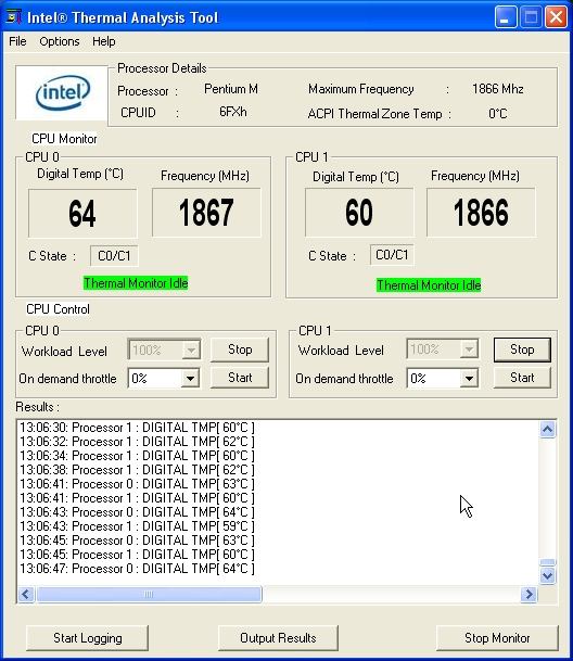

Lad dir doch mal Intel TAT runter, und poste mal dein Ergebnis im IDLE und nach 5 Minuten 100% auf beiden Kernen.
Wie sieht es bei dir mit Gehäuselüftern aus? Übertaktung?

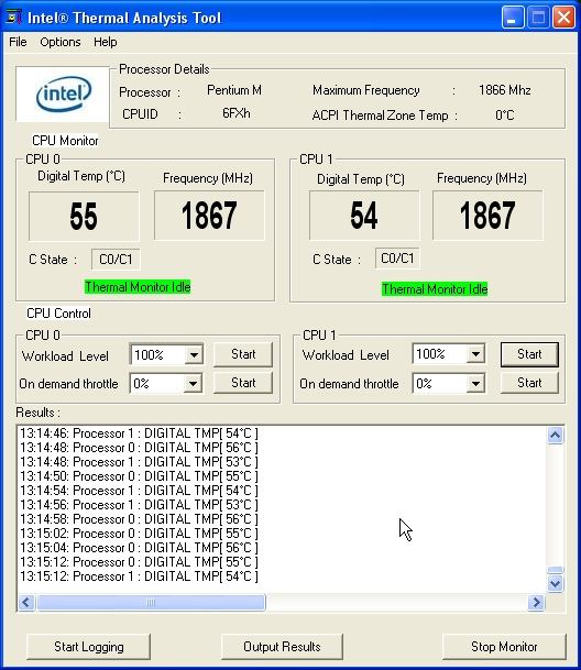

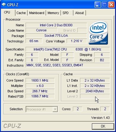

Intel TAT hab ich grad am laufen. Bilder habe ich unten.
Übertaktet hab ich noch nix!
Gehäuse ist grad offen.

kann dich erstma beruhigen das sind die kerntemperaturen die sind immer etwas wärmer ich hab nen 6400 und hab etwa die selben temps (übertatket)
installier dir bitte mal speedfan und lese damit da mal die temps aus du wirst sehen sie ist dann wesentlich niederiger ;) weils nur die covertemp ist
Genau das sind die Kerntemps. Viele bekommen erstmal einen Schreck, wenn ihr "2° über Raumtemp"-Quad plötzlich ein richtiger Hitzkopf sein soll.
Im großen und ganzen kann man mit diesen Temps leben, 65° unter Last ist innerhalb der Spezifikation. Nur um es auszuschließen, hast du beim neu Aufsetzen immer alles schön sauber und fettfrei gemacht? Ganz ganz wenig WLP genommen?
Vielleicht hattest du auch ein bißchen Pech, und einen dieser "verbeulten" Heatspreader erwischt. Wenn du nicht krass übertakten willst - einfach keine Gedanken mehr drüber machen.

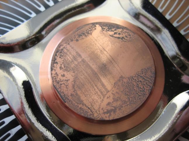

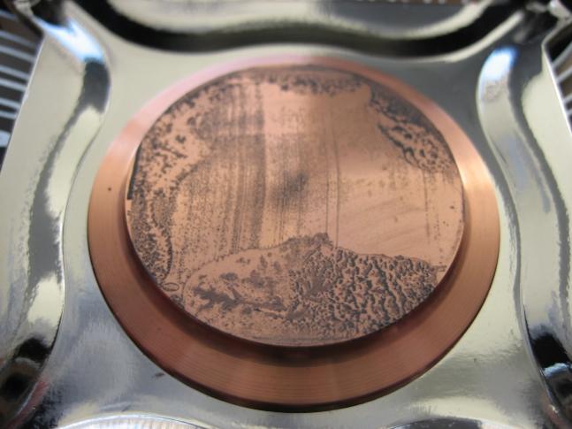

Als ich den Boxet Kühler abgenomen hab habe ich gesehen das er nicht ganz aufliegt auch bei 2 mal nicht.
Beim Freezer 7 Pro auch nicht 100% .
Die CPU ist gebraucht und hab hier im Forum gekauft :(
Ist echt der Heatspreader krumm. Garantie?
Heatspreader köpfen und wenn, ja wie?

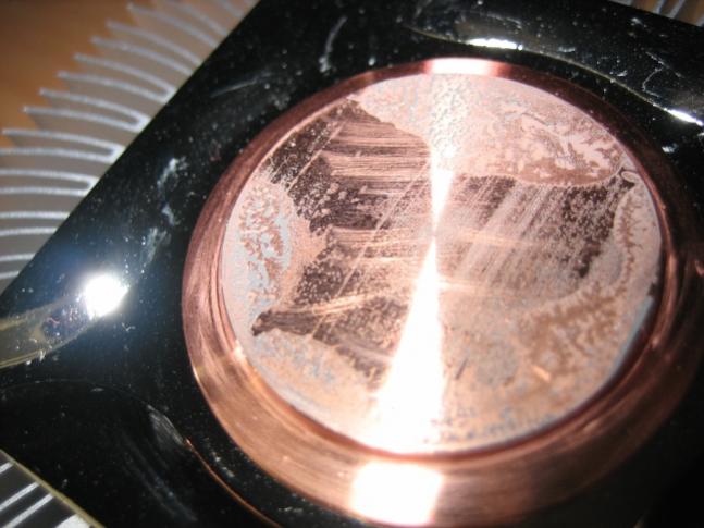

Da ich keine Wasserkühlung mehr habe schleife ich den mal ab.
Wie ist des mit Garantie? Das die HS Krumm ist?
Muß ich leider passen...wenn aber die CPU an sich technisch in Ordnung ist, gehe ich nicht davon aus das ein leicht "verbeulter" HS auf Garantie geht.
Hab die CPU grad abgeschliefen und immer noch 53/51...
