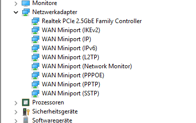

Hey,
ich habe seit kurzem das Gigabyte B850 AORUS ELITE WIFI7 und habe die Wifi Antenne angeschlossen. Habe natürlich auch die Chipsatztreiber + Realtek Wifi Treiber installiert natürlich die neuesten habe es auch schon mit älteren ausprobiert. Das Problem ist das das WLAN nicht erkannt wird. Unter dem Geräte Manager wird der Treiber nicht erkannt. Habe auch schon im BIOS nachgeschaut ob WLAN aktiviert ist habe das natürlich alles schon getestet. Was denkt Ihr könnte es sein das die Buchse defekt ist oder gibt es noch irgendwas was man testen kann bevor man das Board Reklamiert? Gruß

Ja das stimmt sogar, hatte auch in den versteckten Geräte Manager Treiber viel altes zeugs vom alten PC. Das habe ich auch teilweise deinstalliert aber bin gerade auch dabei mal Windows neu zu machen. Ich hatte leider paar Probleme in letzter Zeit mit dem Neuen PC sprich Mainboard musste einmal zurück geschickt werden wegen den USB anschlüssen weil die teilweise nicht funktioniert haben und die Grafikkarte muss ich jetzt schon ein zweites mal reklamieren weil ich jedes mal mit den Lüftern probleme habe. Keine Ahnung ob das zufall ist aber es sind beides Gigabyte Produkte. Deswegen bin ich sobald das Mainboard oder Grafikkarte nicht da war bin ich auf den alten PC gegangen mit der NVMe.

ja sonst hätte ich gesagt mach mal CMD als Admin auf und SFC /scannow
Ok danke werde ich gleich mal machen
Hi, was sein könnt das Modul für WLAN evtl. nicht richtig im m2 Port drin sitzt, das hatte ich mal nach Transport gehabt mit der Grafikkarte
Meinst du den Stecker von der WLAN Antenne? Wenn ja ich habe die schon so oft rein und raus gesteckt auch schon anders herum gesteckt also gedreht.
So habe gescannt hat paar fehler gefunden gefixxt aber nichts ist passiert leider, werde jetzt wohl windows mal neu drauf machen. Danker erst mal

So habe Windows neuch drauf Treiber installiert etc. Nichts wird erkannt. Was meinst du genau mit dem WLAN Modul? Hast du zufällig ein Bild wo es auf mein Mainbord sitzt?

Schau mal unter ausgeblendete Geräte. War bei mir auch so, dann kannst du den neusten Treiber direkt dort installieren.
Danke für den Hinweiss habe ich aber schon gemacht wird dort auch nicht aufgeführt. Es sind WLAN und Bloototh treiber installiert aber es geht leider einfach nicht. Muss ich wieder zurück schicken.
