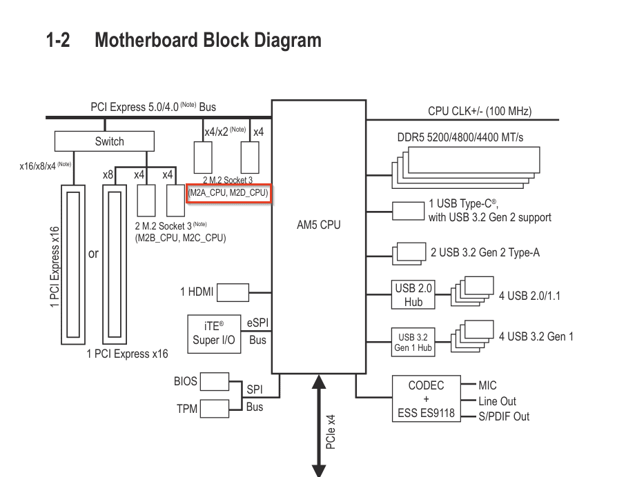

mein Thema ist, dass die Grafikkarte ausschließlich mit PCIE 4.0 x8 statt x16 läuft.
Die NVMe Slots A und D sind bestückt und es sollte sich nichts fehlen.
Ich habe eine andere Grafikkarte Gigabyte GV-N 3060GAMING OC-8GD probiert, gleiches Ergebnis.
Ich habe die NVMe aus Slot A entfernt, gleiches Ergebnis.
Ich habe im BIOS auf den x16er Slot von Auto auf Gen4 gestellt, gleiches Ergebnis.
PCIEX16 Bifurcation steht auf Auto und es gibt keine Auswahl für 16/0, ausschließlich 8/8 usw.
Alle SATA Plätze sind bestückt.
Ich finde die Ursache nicht, warum das so ist.

Welche CPU ist verbaut? Und auch bei Bestückung von m2 ssds kann es zum Lan mangel kommen
Danke. CPU hinzugefügt.
Warum sollte es bei der Bestückung von A und D zum Sharing kommen?

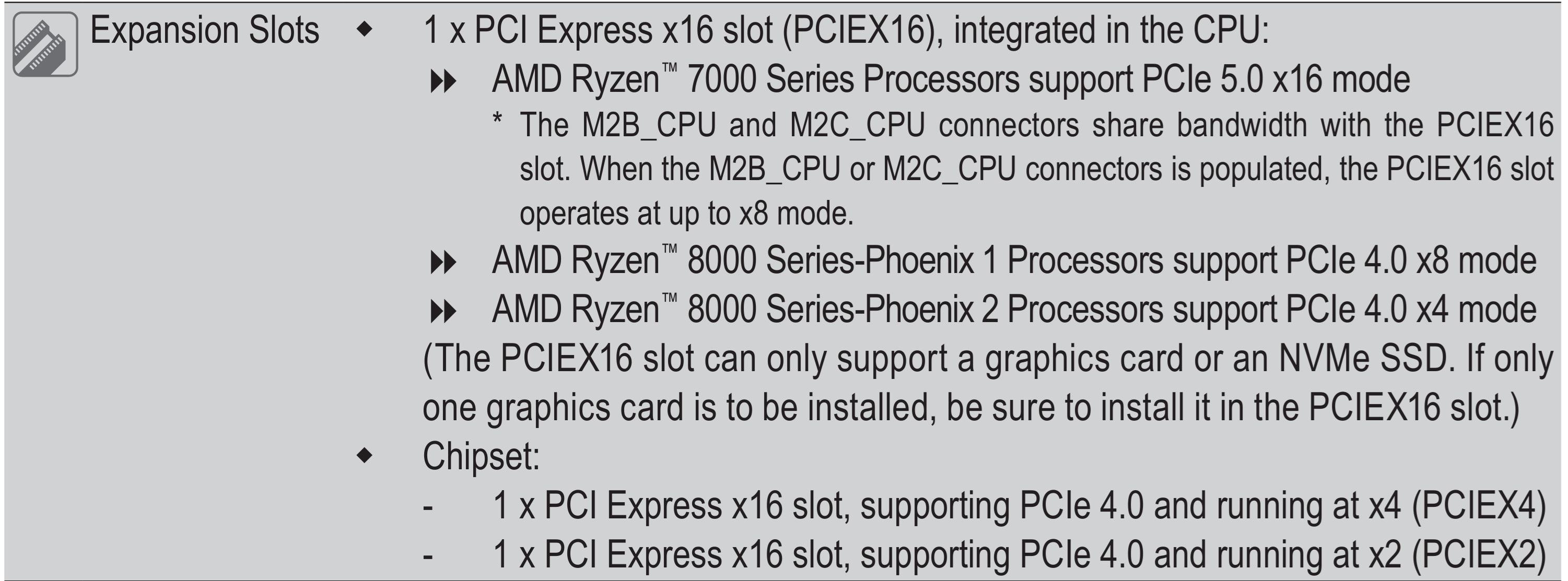

Auf der Webseite steht mit aktualisiertem Ryzen 9000:
1 x PCI Express x16 slot (PCIEX16), integrated in the CPU:
  1. AMD Ryzen™ 7000 Series Processors/ Ryzen™ 9000 Series Processors support PCIe 5.0 x16 mode
    * The M2B_CPU and M2C_CPU connectors share bandwidth with the PCIEX16 slot. When the M2B_CPU or M2C_CPU connectors is populated, the PCIEX16 slot operates at up to x8 mode.
plus das ich eine NVMe SSD aus A entfernt habe. Mit gleichem Resultat.
