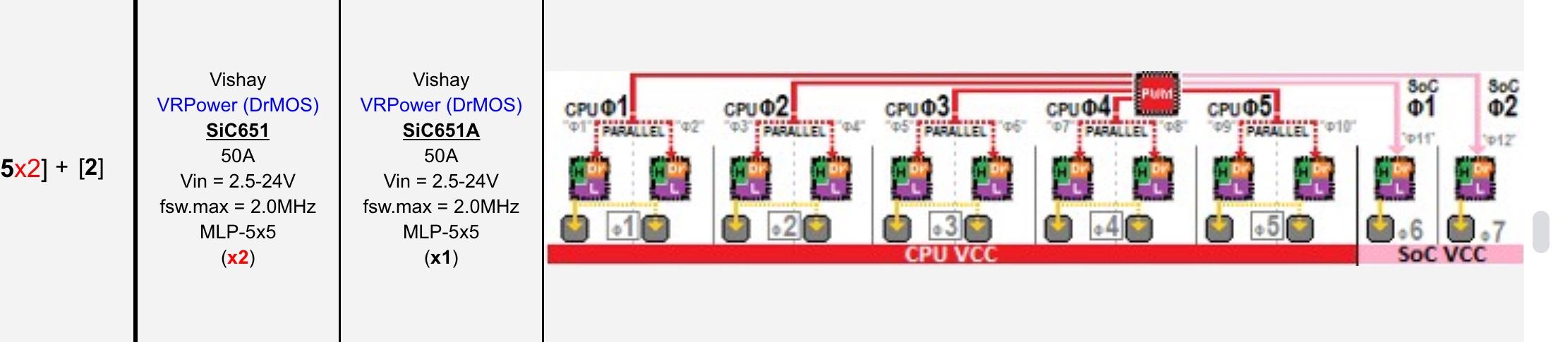

Hab es auch, und die Anzahl der Phasen ist nicht korrekt. Es sind nur 10+2 virtuelle-, bzw. 5+2 reale Phasen. In zwei Rezensionen bei Amazon geht es auch darum. Sollte wohl trotzdem mehr als ausreichen, obwohl man sich schon etwas getäuscht sieht.
Dann wäre ja das Pro ohne "P" sogar besser von der Spannungsversorgung.

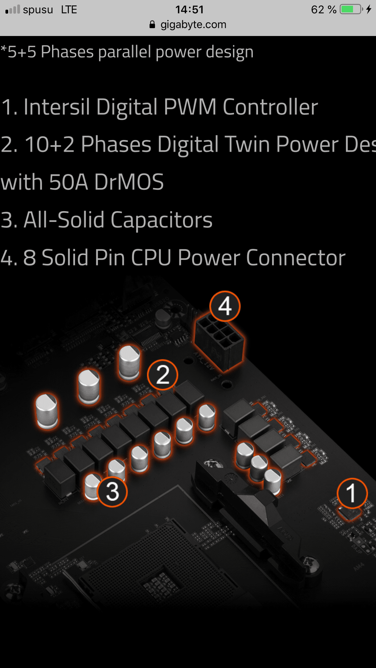

Ich nehme an ihr habt auch die Rev. 1.0 Version gekauft? Als ich am Black Friday kaufte war das auf gigabyte.com/de noch ein 12+2 Phasen Motherboard (Auf der slowenischen/türkischen Seite steht heut noch (teilausgebessert?) in der Überschrift 12+2 und darunter 10+2)
Korrekt dürften die nun auf der deutschen Seite * 5+5 parallelen Phasen sein und 10*+2 Phasen Digital twin power design.
Offensichtlich werden keine Phasendoppler mehr verwendet was zu stabilerer Spannungsversorgung führt.
https://www.overclock3d.net/news/cp...s_gigabyte_motherboard_redesign_-_exclusive/1

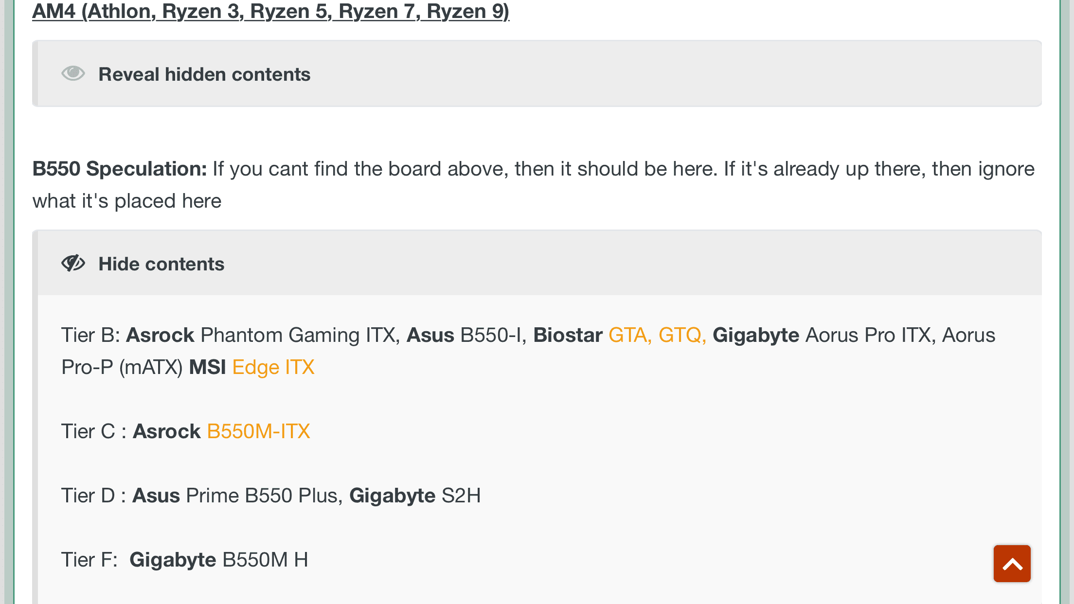

Mein Kaufargument Nr.1 war übrigens das das Board in der Linux VRM Liste als Tier B: Mit 125A angeführt war. Und damit als einziges 100€ Board die Spannungsstärke von 160-200€ Boards hatte. Ob der Test nun schon mit neuem Design oder altem durchgeführt wurde weis ich nicht.
linuxtechliste
Hoffe ich schreibe nicht zu viel Blödsinn.
