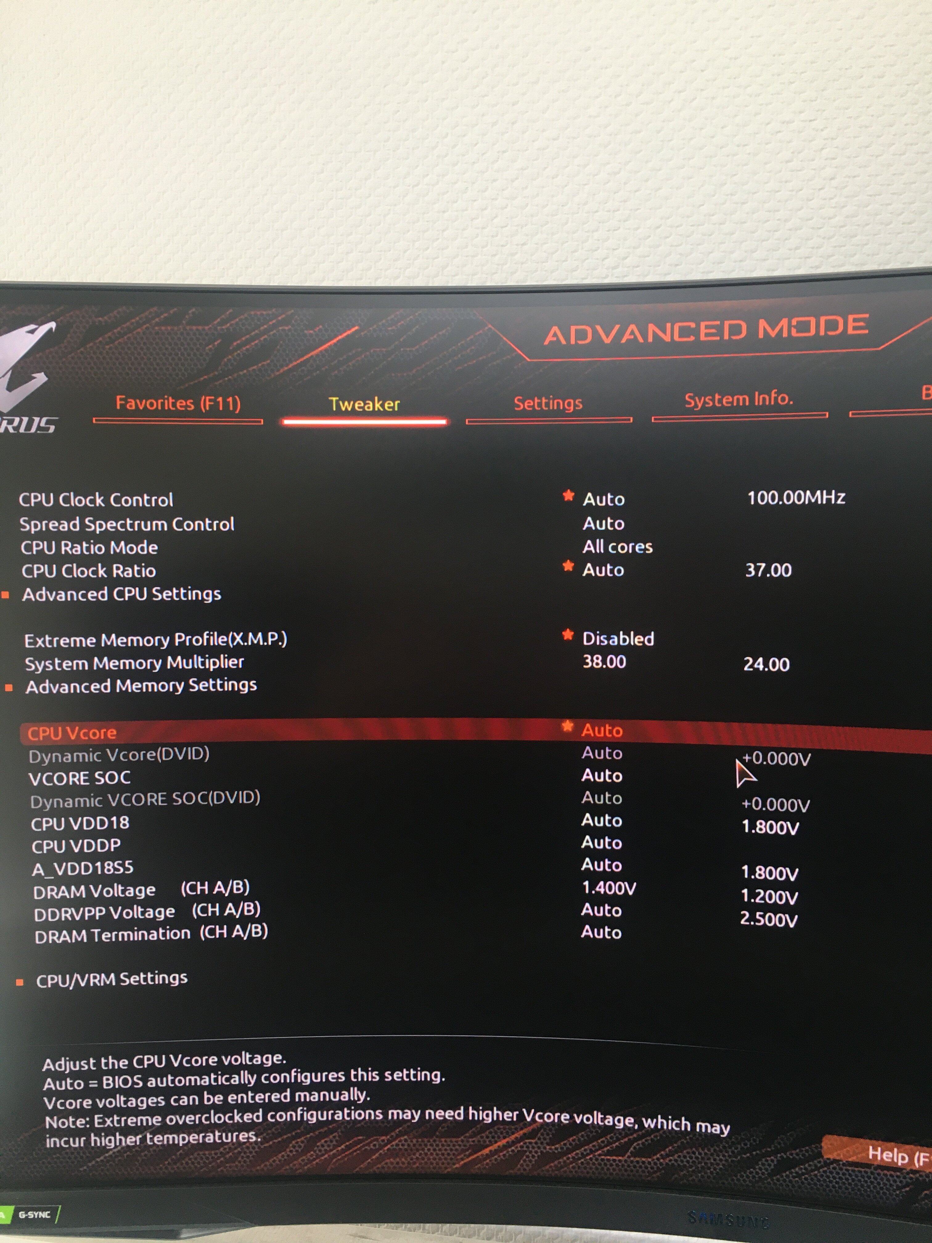

Komischerweise hat es eben mit bios @default geklappt.
hab dann meine settings wieder reingehauen und ging wieder nicht..
Settings instabil? Zuwenig soc oder vddg?
Kurz nur mit dem RAM OC getestet, geht auch nicht..
Memtest usw. liefen ohne Probleme mit den Settings. Wie gesagt bis vor 2-3 Tagen war auch alles tutti. Und jetzt hab ich seit der 6900XT u.a. WHEA Fehler.
