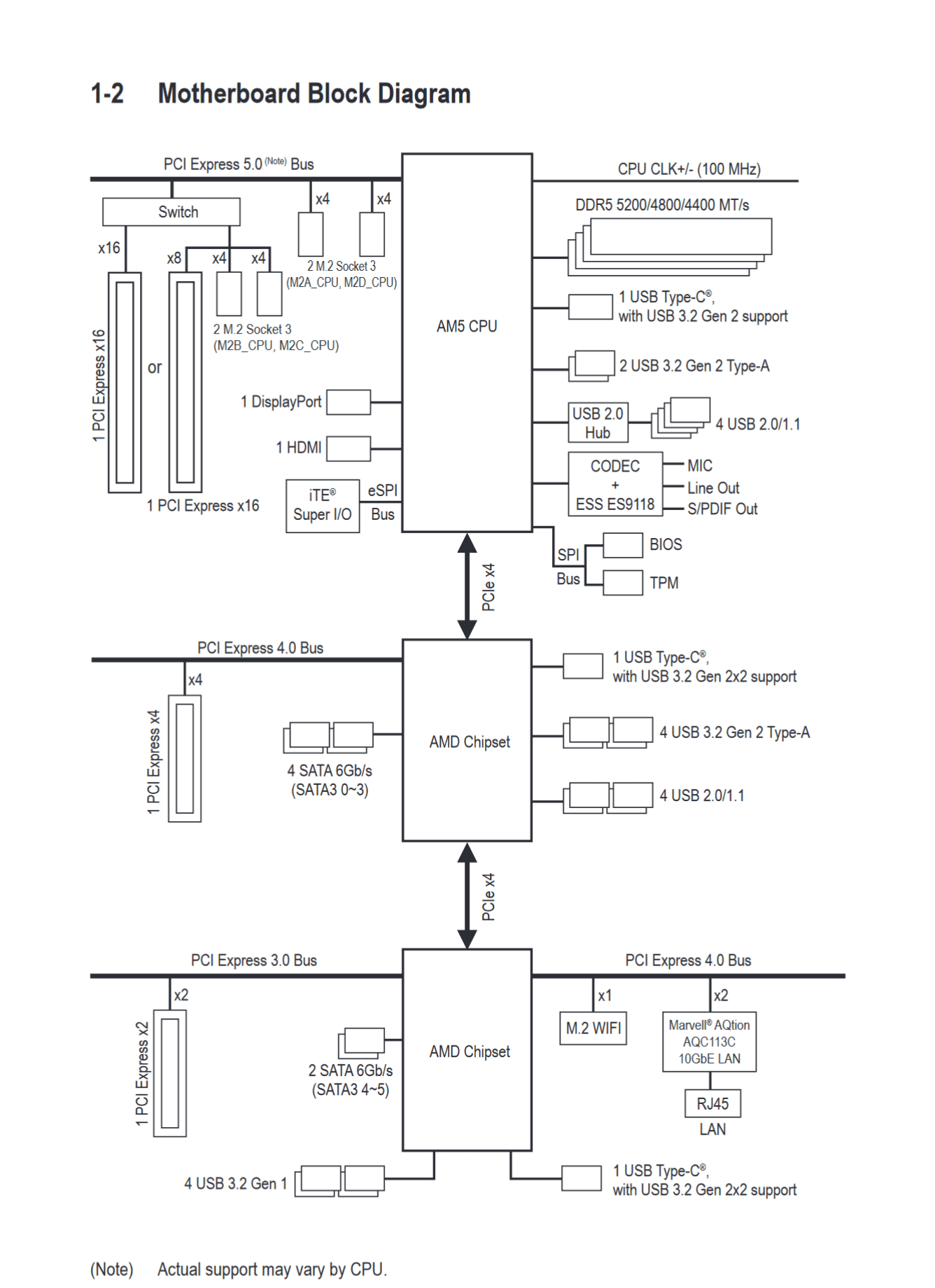

Also, genau deines kann es nicht, wenn ich das Bild richtig lese. Aber das Gigabyte X670E Aorus Extreme hätte sogar insgesamt vier(!) x4-Anbindungen mit PCIe5.
Mit dem Kompromiss, bei 4 x 5.0 PCIe M.2, dass die Grafikkarte über die Switch mit 8x angesprochen wird und die verbliebenen zwei M.2 x4, wenn ich das Blockdiagramm richtig interpretiere. Aber laut Blockdiagramm sind zwei davon auf jeden Fall PCIe 5.0 an der CPU angebunden. Damit ist meine Behauptung auch nicht richtig. Tolles Board, aber vom Preis her noch recht happig.
Screenshot 2023-04-22 at 00-11-01 mb_manual_x670e-aorus-xtreme_1001_e_221117.pdf.png
