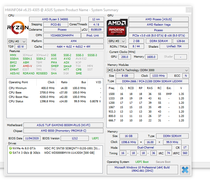

Habe ein Asus TUF B550M-PLUS, da läuft ein Ryzen 3400G und auch ein 2400G ohne Probleme. ;) Bei einem Gigabyte B550I AORUS PRO AX ebenso.

Ist mir bekannt. Zumindest bei vielen Asus B550 Boards laufen die dennoch damit. ;)
Ist allein davon abhängig, welche CPU Micro codes da integriert sind. Und sich nicht nur auf den offiziellen Angaben der Hersteller verlassen. Ja, manchmal ist das eher kontraproduktiv. ;)

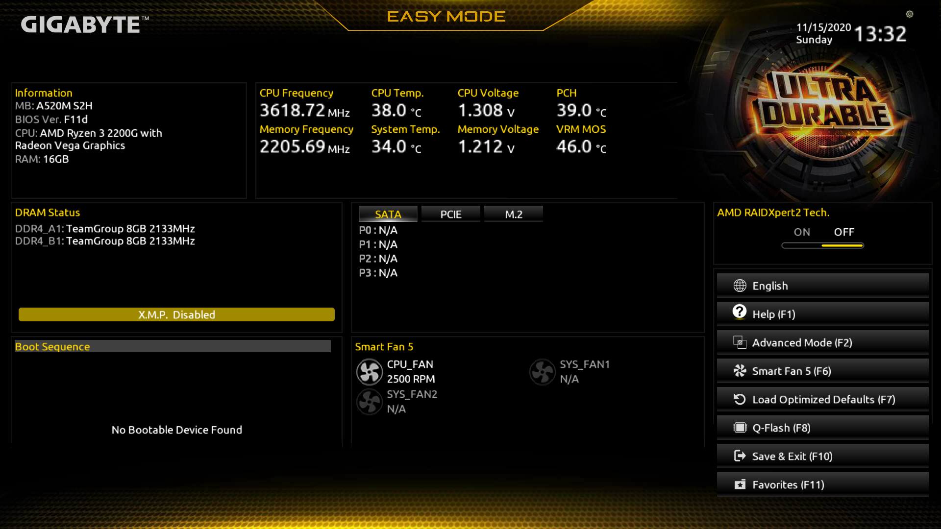

i'm using gigabyte a520m s2h
it is running smoothly with 2200g
Yeah, its running. But I am not shure whether it will be running under all circumstances after Bios-Update. Just need 100% security. Thank you.
