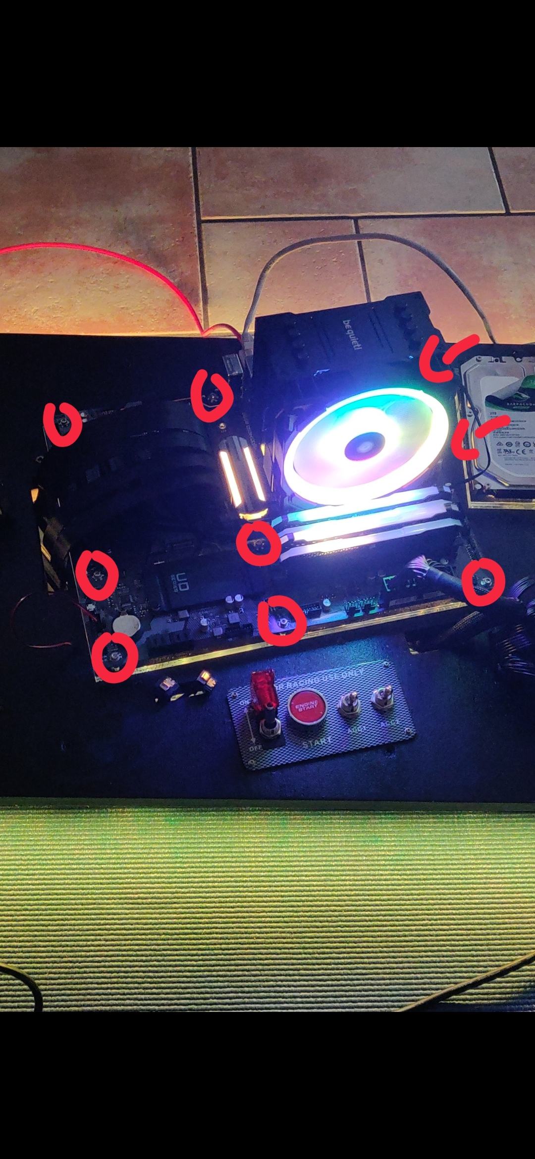

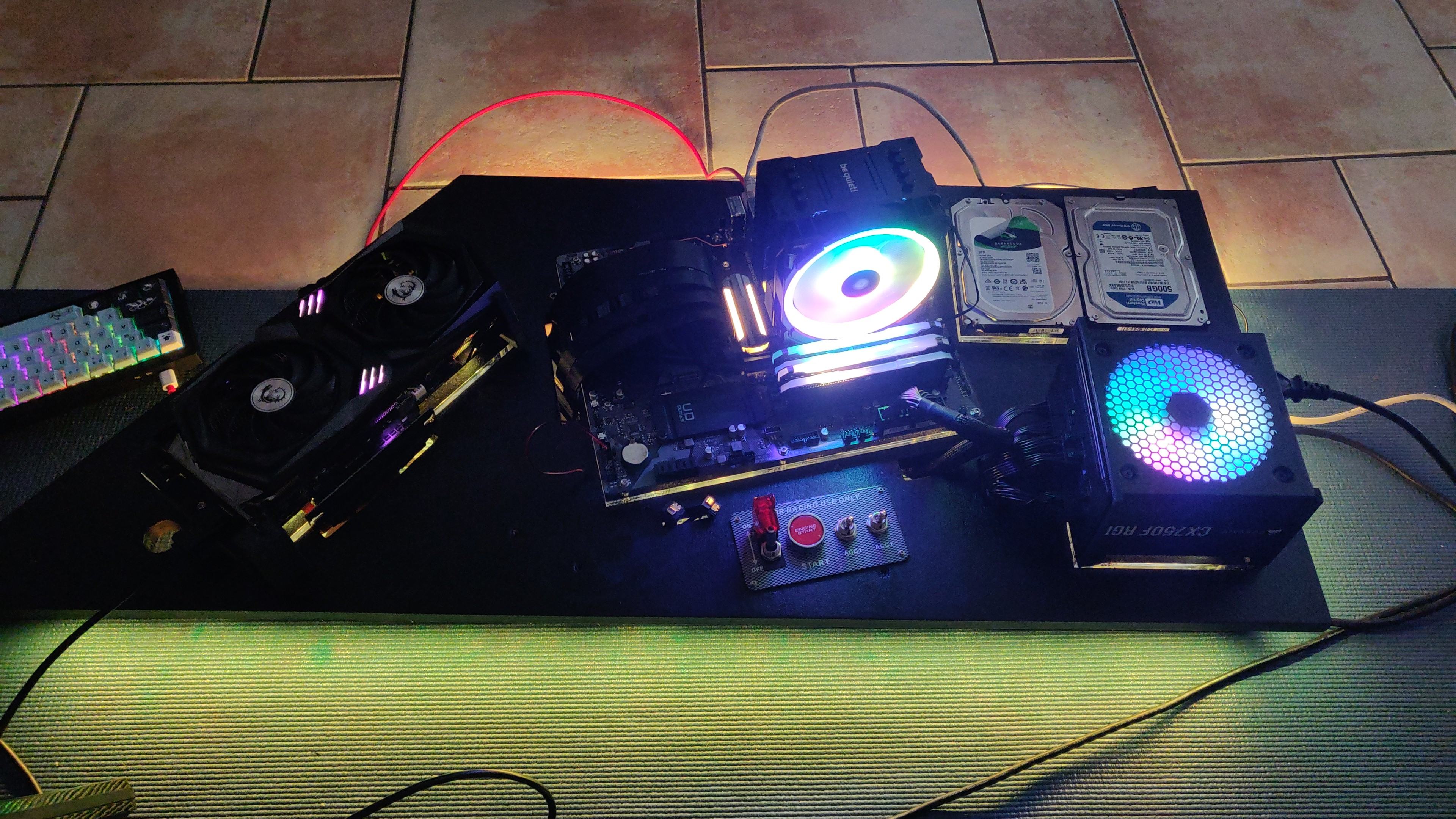

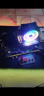

IO Blende ist keine dran da das Gehäuse selbst gebaut und für die Wandmontage gedacht ist die 9 Abstandshalter sind allerdings an den richtigen stellen montiert, wenn ich daheim bin schicke ich mal ein Bild.
