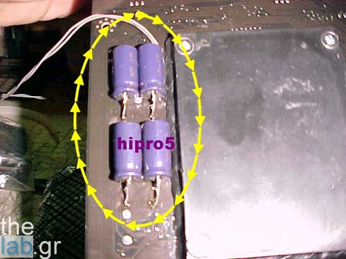

Eine andere Möglichkeit neben dem Droop-Mod die Spannung stabil zu bekommen ist die Elko's einfach doppelt zu bestücken. ;)
Das setzt aber voraus daß zwischen Mainbord Rückseite und Gehäusewand genügend Platz vorhanden ist, weil die Eko's auf der Rückseite parallel zu denen auf der Vorderseite eingelötet werden. (Achtung: bei polarisierten Elko's auf die Polung achten! ;-) )
Ich hab das bei meinem Shuttle Barebone diese Woche testweise mal mit 3 Elko's gemacht und die Schwankungen haben sich seither auch etwas verbessert (ist aber immernoch nicht 100%ig).
Wenn gewünscht kann ich nach der Arbeit ein Pic davon reinstellen. (?)

das mim bild wär nett, wie hoch isn son elko

So in der Art: ;)
Aber ich stell später nochmal ein Pic von meinem Shuttle hier rein...
