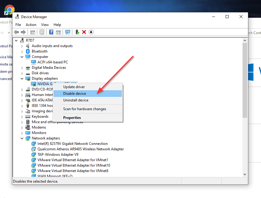

Im Gerätemanager desktivieren ne Option?

Gerade eine Antwort bekommen...
Hab es noch nicht probiert, aber klappt das auch?
Was ich jetzt noch bräuchte, wäre ein Kästchen mit SATA-IN und OUT (für Strom), um meine Platten abschalten zu können.
Die wird einfach nur im Windows Deaktiviert mehr nicht, Strom zieht sie trotzdem.
Selbst wenn du im mainboard BIOS denn jeweiligen PCIe slot deaktivierst zieht die grafikkarte aus sicherheits gründen trotzdem noch Strom aus dem Slot, es werden aber lanes freigegeben.

Hast Recht...
Das System weiß ja nichts davon, dass die Karte im OS deaktiviert wurde. Booten dauert daher genauso lange 🙄
