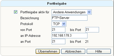

Kannst Du auf dem Bild mal schauen, was ich wo eintragen soll:
an Computer: ip ist klar
Port: 60000 wo wird der überall eingetragen?
Wie gesagt mit der Fritzbox kenne ich mich nicht aus. Du kannst aber einfach mal versuchen Port 3000 jeweis bei "von Port" einzugeben. Es kann sein, dass Port 21 bei Fritzbox nach "außen" führt. Also lass Port 21 bei "an Port" einfach mal stehen. Dann gibst du deine Internet-IP:3000 ein. Nun solltest du eigentlich auf ein Gerät zugreifen können dessen IP du bei "an IP-Adresse" eingegeben hast. Natürlich von "außen" versuchen (Mit dem Smartphone oder so...).
mh, leider geht das nicht.
Standard steht da "an Port: 80"
Wie gesagt, da müsste sich mal einer mit einer Fritzbox drum kümmern. Port 80 ist aber schonmal ok. Du kannst mal versuchen alles auf Standard zu lassen und nur die IP deines Gerätes einzutragen. Dann mit "Internet-IP:80" versuchen von außen zuzugreifen. Dann weißt du jedenfalls schonmal, ob es grundsätzlich funktioniert.
Du solltest auch wissen, dann man auf einen Windows Rechner nicht so einfach von außen zugreifen kann. Für diesen Test solltest du also dein NAS verwenden.

Habe nun folgendes probiert:
Portfreigabe für: Andere Anwendungen
Protokoll: TCP
von Port: 5000 bis Port: 5000
an IP: 192.168.178.xx
an Port: 5000
Protokoll: TCP
von Port: 5001 bis Port: 5001
an Port: 5001
so geht es nun!
Das ist auch korrekt.
Und genauso kannst Du es eben auch für andere Rechner machen.
