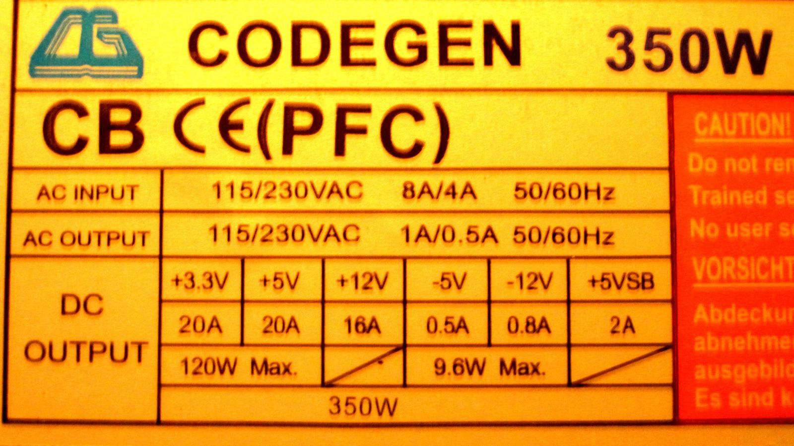

Hab nun von einem Kumpel ein Netzteil geliehen... die Marke heißt wohl
Codegen und es hat 350 Watt!
Mein ihr 350 W sind ok für ein paar Tage??
Interessant ist nicht die Gesamtleistung des Netzteils, sondern jene, die maximal auf 3, 5 und insbesondere 12V abgegeben werden kann. Schau dir mal das Netzteil an, da müsste ein Aufkleber mit den Daten sein.
das schaut wohl so aus
192W auf der 12 V Leitung ist ziemlich wenig. Ich bezweifle das das NT das auf dauer schafft. Das können dir hier aber ein paar NT experten eher sagen. Die haben mehr Erfahrung auf dem Gebiet! Allein der AMD zieht unter Vollast 125W !

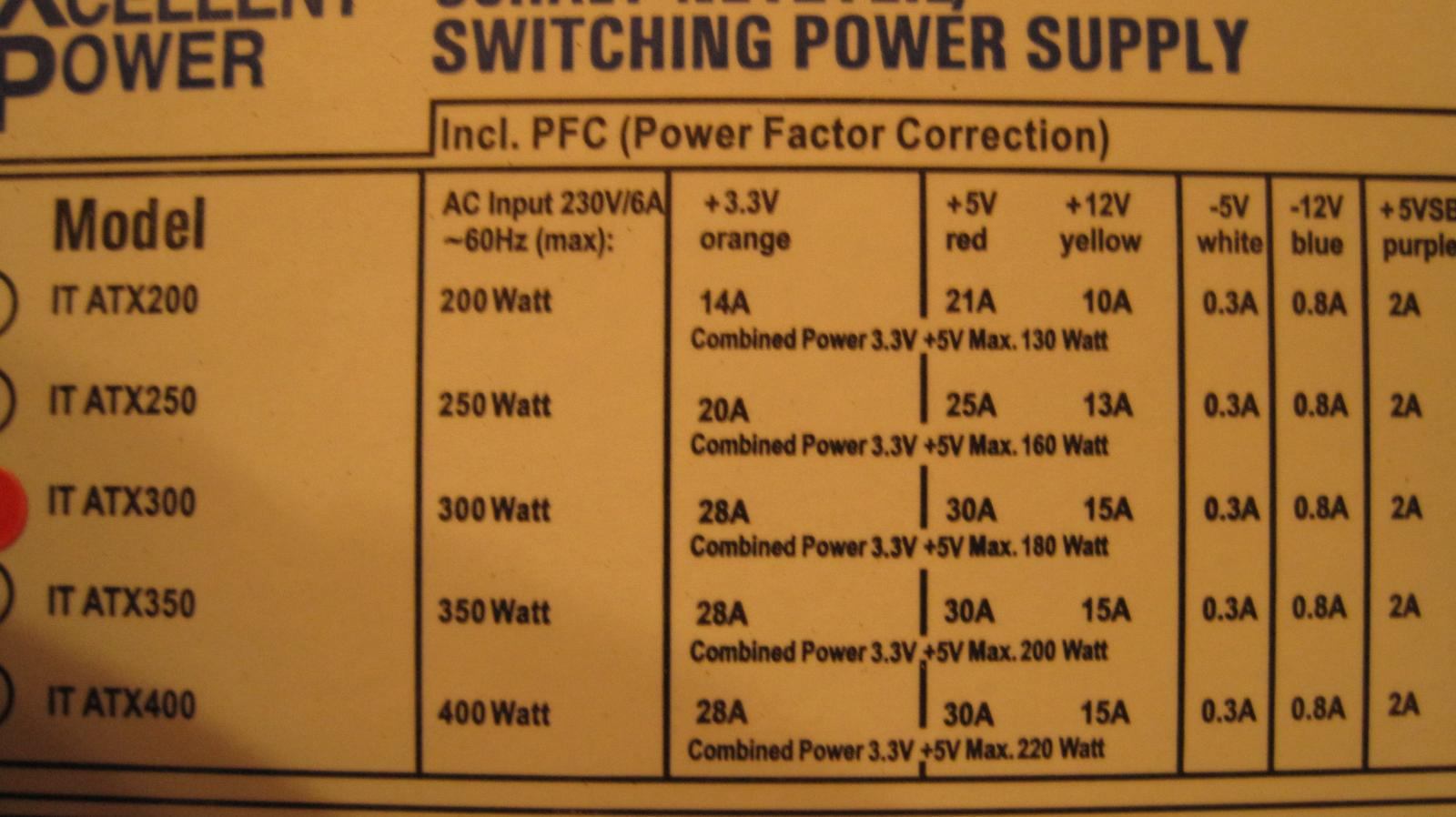

So, hoffe ja immernoch auf eine Antwort .
Hätte noch ein Netzteil am Start

welches der beiden.
Der PC is grad mal eine Woche alt... Bin ja schon schmerzfrei, will aber
trotzdem keine Teile zerbröseln...
Würde zum Codegen tendieren. Musst ja die Kiste CPU-mässig in der Zeit nicht extrem belasten. Wobei... die oben angeführten 125W sind die TDP des PhII, so viel zieht der so schnell nicht wirklich.
