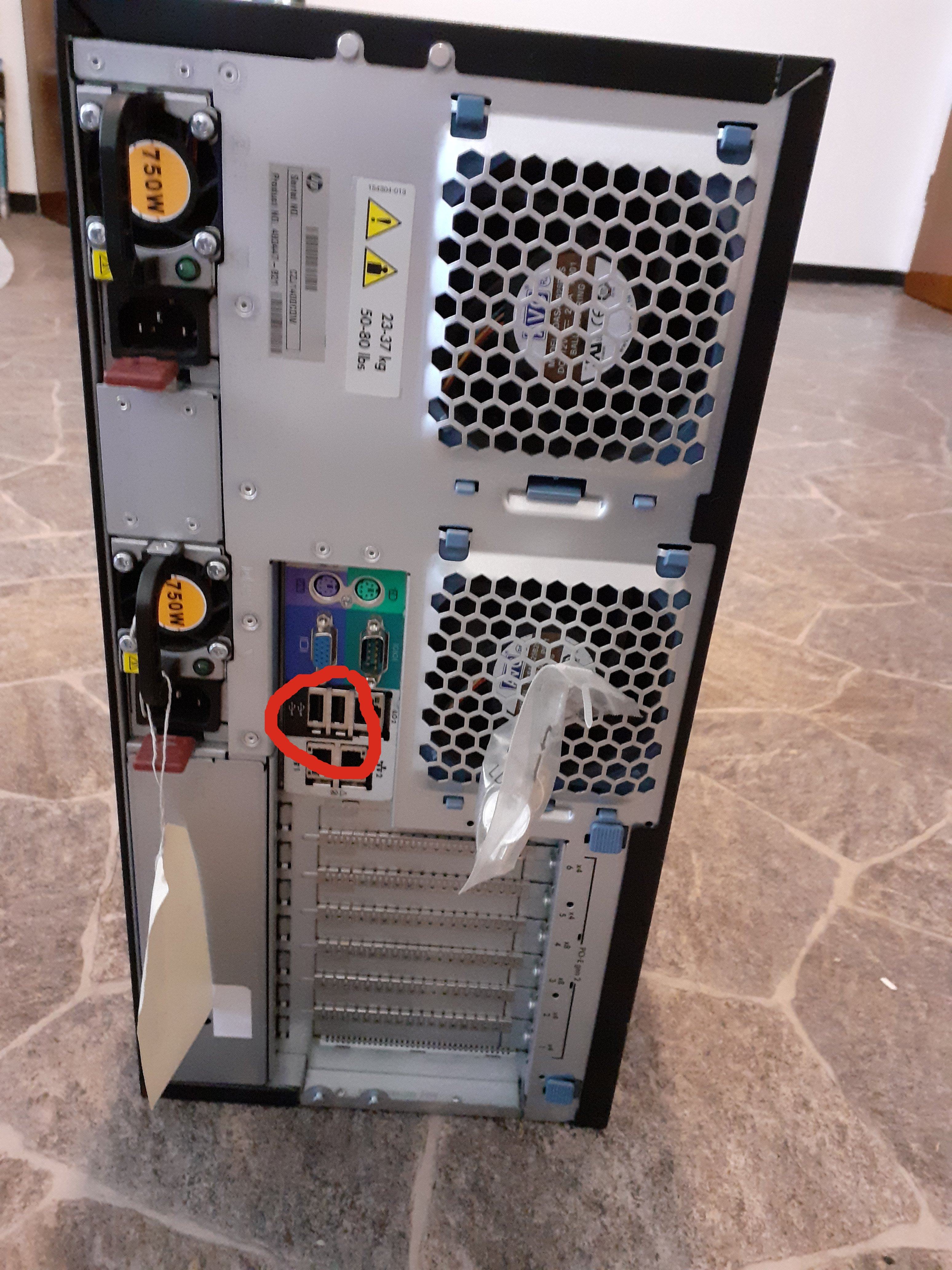

ich wollte fragen ob eine USB Erweiterungskarte auch im Bios schon aktiv ist. Also ob ich eine USB Tastatur im Bios verwenden kann?

Ist ein Towerserver. Der hat vorne nur zwei USB 2.0 Anschlüsse.
Eine andere Möglichkeit wäre ein PS/2 zu USB Adapter. Nur weiß ich nicht wie sich ein modernes Keyboard daran verhält.
Mehr braucht man da auch normalerweise nicht und ein Server ist irgendwie sowas von kein normaler PC...
Mit ner PCIe USB Controllerkarte wird das da jenau nix.
Und bei PS/2 zu USB Adaptern gibts mindestens 2 total unterschiedliche...
Sicher laufen da nur PS/2 Tastaturen oder USB Tastaturen, bei denen der PS/2 zu USB Adapter beiliegt!

Wir reden hier doch von deinem HPE ML350 G6 Server?!
Der hat unter dem iLO Port 2 USB-Ports und wenn man daran ein 8-fach USB-HUB anschließt, kannst du 8 Endgeräte anschließen.
Also wo genau ist das Problem?

Der hat da immer USB Slots vorn und hinten und wenn nicht ist es kein ML350 G6!
Zudem hat die Kiste niemals ein vollständiges UEFI Bios, das gabs bei HP definitiv erst später und AFAIK läuft da der Bioszugriff weder hinten noch vorn...
Hinten aber natürlich noch eher als vorn...
Da man da mit ner PS/2 Tastatur immer ins Bios kommt erübrigt sich alles andere irgendwie!
Sonst ist da alles gesagt!!!
Asche auf mein Haupt!
Ich habe die zwei USB Anschlüsse gefunden.
Hier sieht man sie auch :
Damit hat sich das Thema erledigt.
