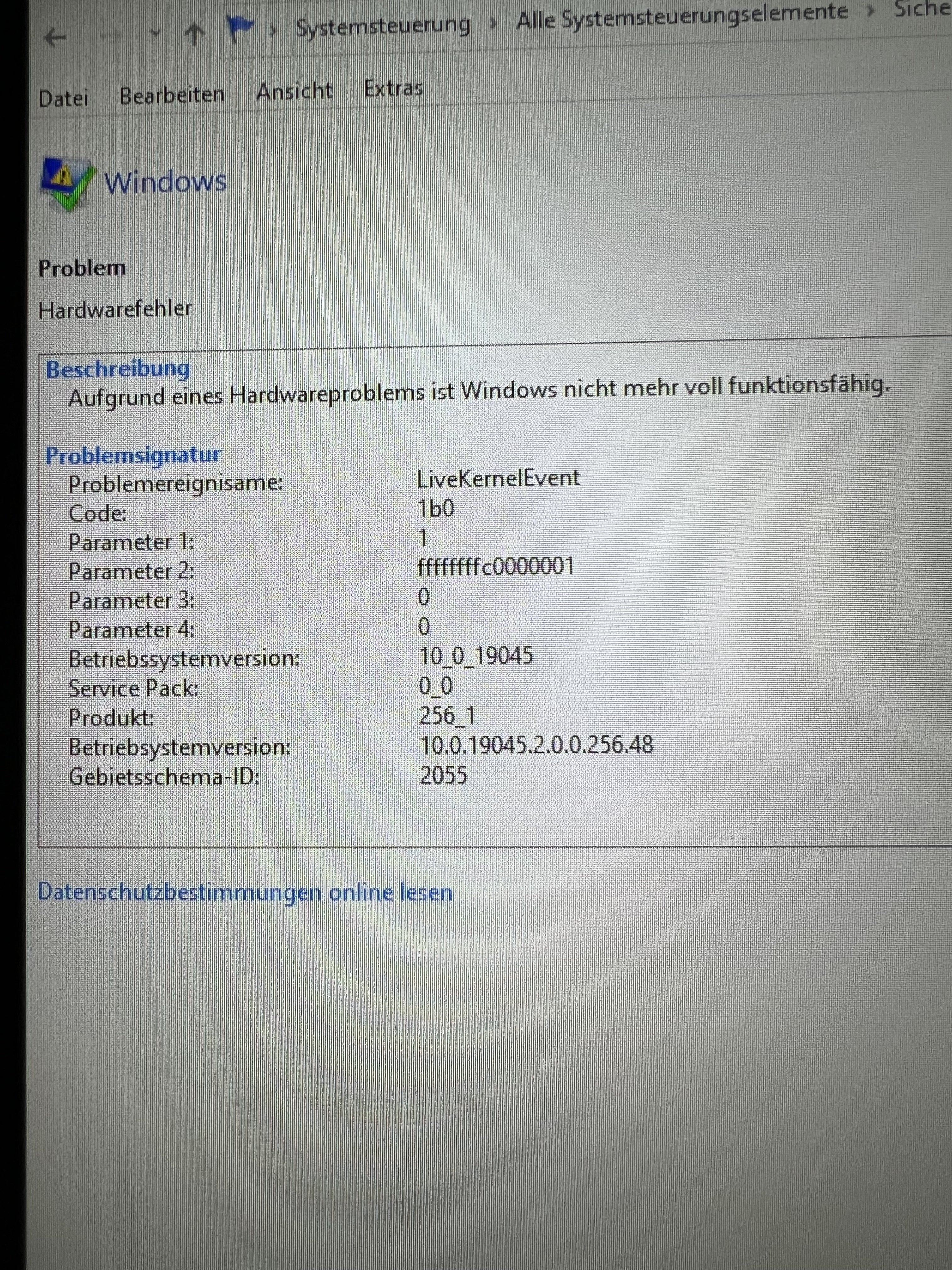

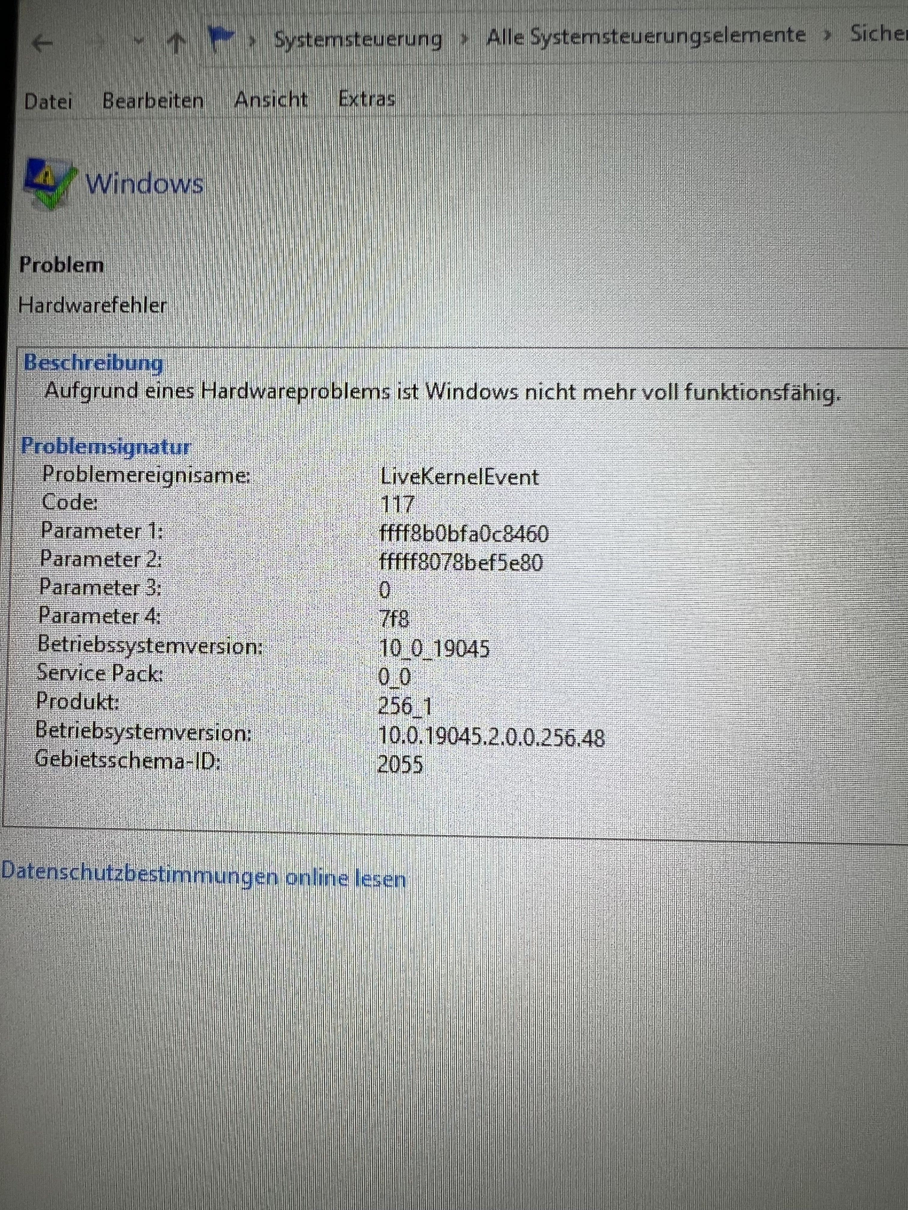

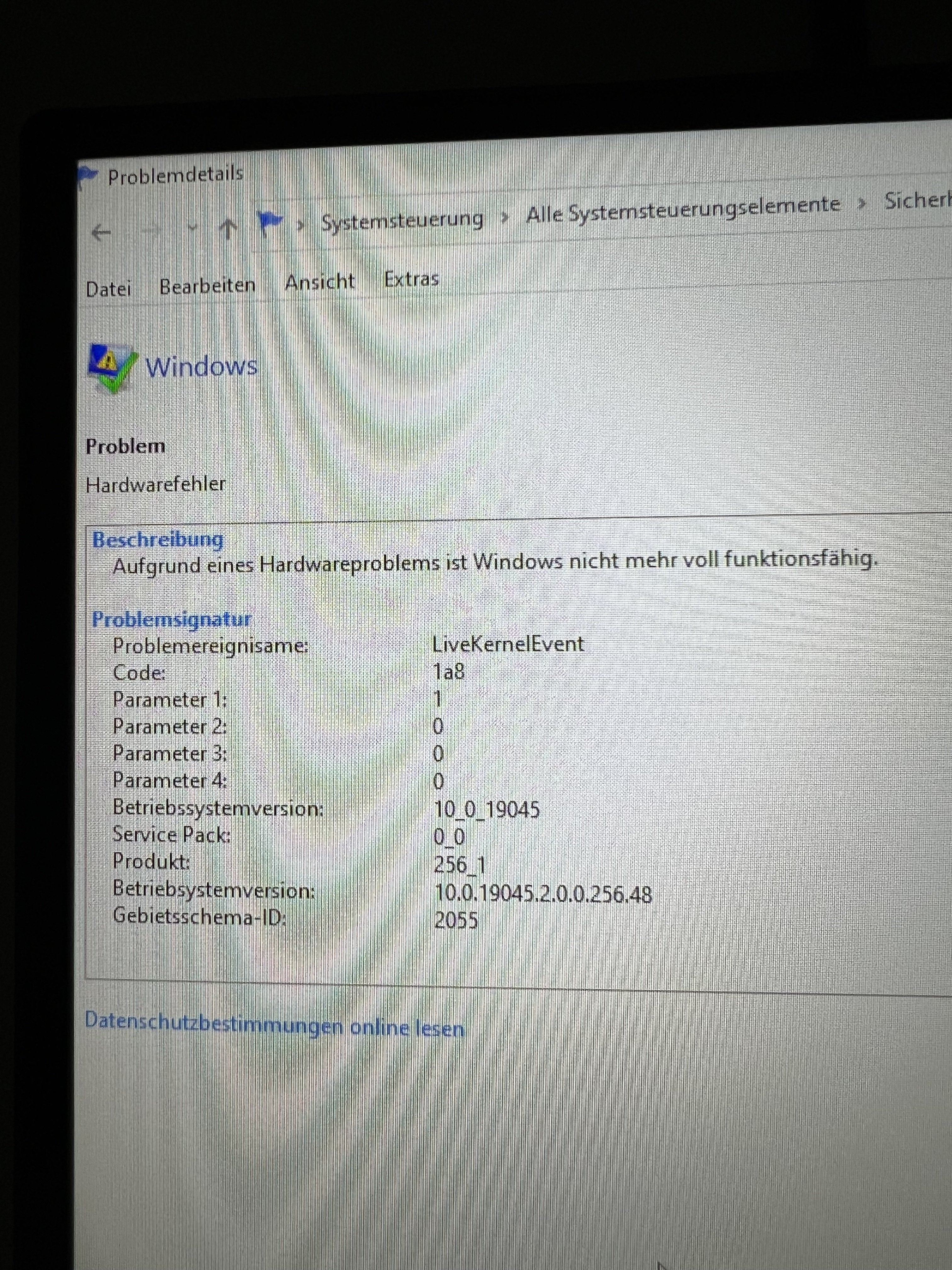

Wie versprochen:
Folgende Fehlermeldungen sind zum Zeitpunkt des Treiber/Grakaabsturzes registriert:
Hier noch zwei weitere:
Sorry sind zu gross. Kann durch Hardwareluxx nicht hochgeladen werden.
Freesync kann ich ausschliessen. Trotz deaktiviertem Freesync ist das Problem erneut aufgetreten. Gleiche Fehlermeldungen.
