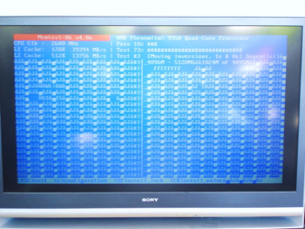

Auch bei MemTest86 vor einigen Tagen irgendwann komische Zeichen auf dem Bildschirm gehabt (Tests alle ohne Fehler durchgelaufen). Für mich hat das bedeutet: Speicher, entweder RAM oder Grafikspeicher, also eine Grafikkarte irgendwie kaputt oder sonstiges inkompatibel.

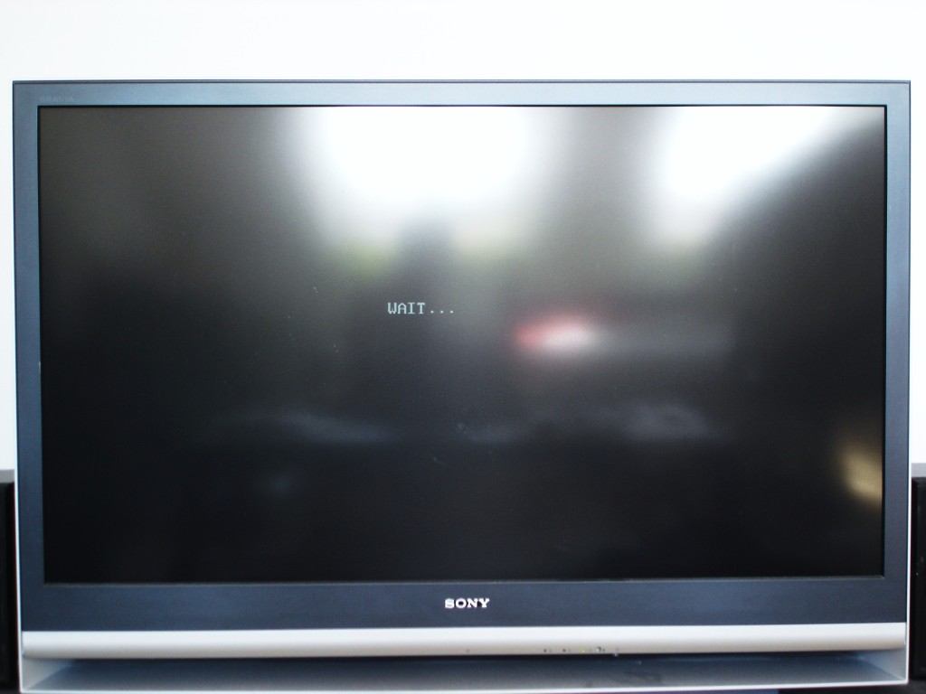

"WAIT..." kam auf einmal als ich ins Bios wollte, hab das davor noch nie gesehen, aber das war dann der Auslöser, dass ich das Board mal komplett untersucht habe..
