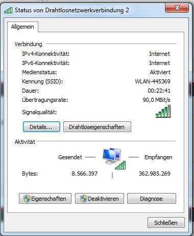

Problem gelöst ...:wall:
Heute kam der neue WLAN-Empfänger. Dieser hatte eine Software mit dabei für die WLAN-Einrichtung (sowas installiere ich nie, da ich es nicht brauche). Dort wurde die Verbindungsgeschwindigkeit zum Router angezeigt. Und siehe da, er zeigte mir nur 15 MBit/s an! Also ziemlich genau das, was ich an Maximum zwischendurch mal reinbekam mit dem alten Empfänger.
Das hat mich stutzig gemacht, denn der neue Empfänger sollte wesentlich besseren Empfang haben als der Alte.. und der alte zeigte mir in der Windows-Übersicht durchgehend 300 MBit/s an, weshalb ich da nicht mit einem Problem rechnete...
Der neue nun zeigt wirklich die tatsächliche Verbindungsgeschwindigkeit an.
Jetzt hab ich auch wieder die volle Geschwindigkeit. Weiß der Geier, warum der andere Empfänger mich "belogen" hat :fresse:
