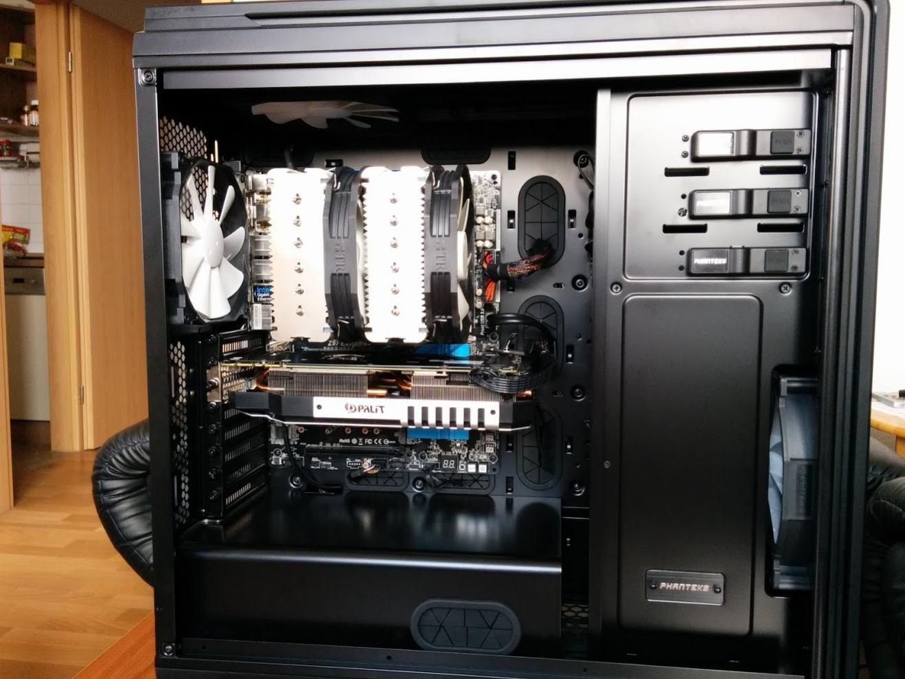

So Hardware ist im neuen Gehäuse.
GPU drehzahl ist nun 30% langsamer, bei niedriger Temperatur.
Ansonsten sind alle Temperaturen, minimum 5°C Kühler.
Meist bewegt es sich aber bei 8-11°C Kühler.
Es gab keinen weg das mit dem Fractal zu erreichen, dazu ist mein PC nur minimal lauter, wenn überhaupt.
Ist halt nun ein anderer Klang.
Wir lernen also daraus, wer billig Fractal Frums kauft, kauft 2 mal. :)
öhm Klang?? Anderer ? Ich habe den großen Bruder und höre nix. Was hörst Du denn, die Lüfter? Habe in meinem Gehäuse jetzt mal die Lüfter getauscht vorher hatte ich die Prolimatech Vortex verbaut. Nu die originalen Phanteks. Erst mal nur 5 Gehäuselüfter über den PWM-Hub. Meine beiden 120er Vortex, die unten verbaut sind laufen derzeit mit 950 rpm, sind auch hörbarer als die mit 600rpm laufenden Phanteks. Also fliegen die auch noch raus. Eigentlich sollten die Phanteks etwas lauter sein, kann ich aber so nicht bestätigen. Zu mindest nicht bei dieser Leistung, vielleicht bei voller Last, aber das braucht nicht. Also keine schlechte Wahl, Dein Gehäuse.
