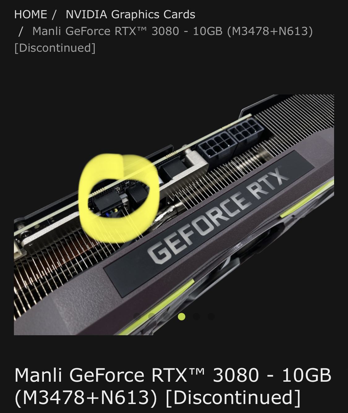

Welche Karte ist das genau, kann zb. hier keine pwm Header erkennen, sind auch nicht in den specs aufgeführt:
Es ist diese.
https://www.manli.com/en/product-detail-Manli_GeForce_RTX™_3080_-_10GB_(M3478+N613)_[Discontinued]-234.html

Ach jetzt verstehe ich, du hast den original Lüfter(Controller) Anschluss per Splitter erweitert, um damit 3 weitere Lüfter zu steuern.
Wahrscheinlich wird das nicht gehen, weil unter Umständen nicht genug Strom geliefert wird, kann ich aber nicht genau sagen.....
Dache an der karte wären noch zusätzlich Lüfteranschlüsse, das gibt es ja auch oft.
Danke für die Info :) das mit den zusätzlichen Anschlüssen gibt es wohl nur bei Asus oder? Ich habe nur den Mini Header der Grafikkarte zur Verfügung.
