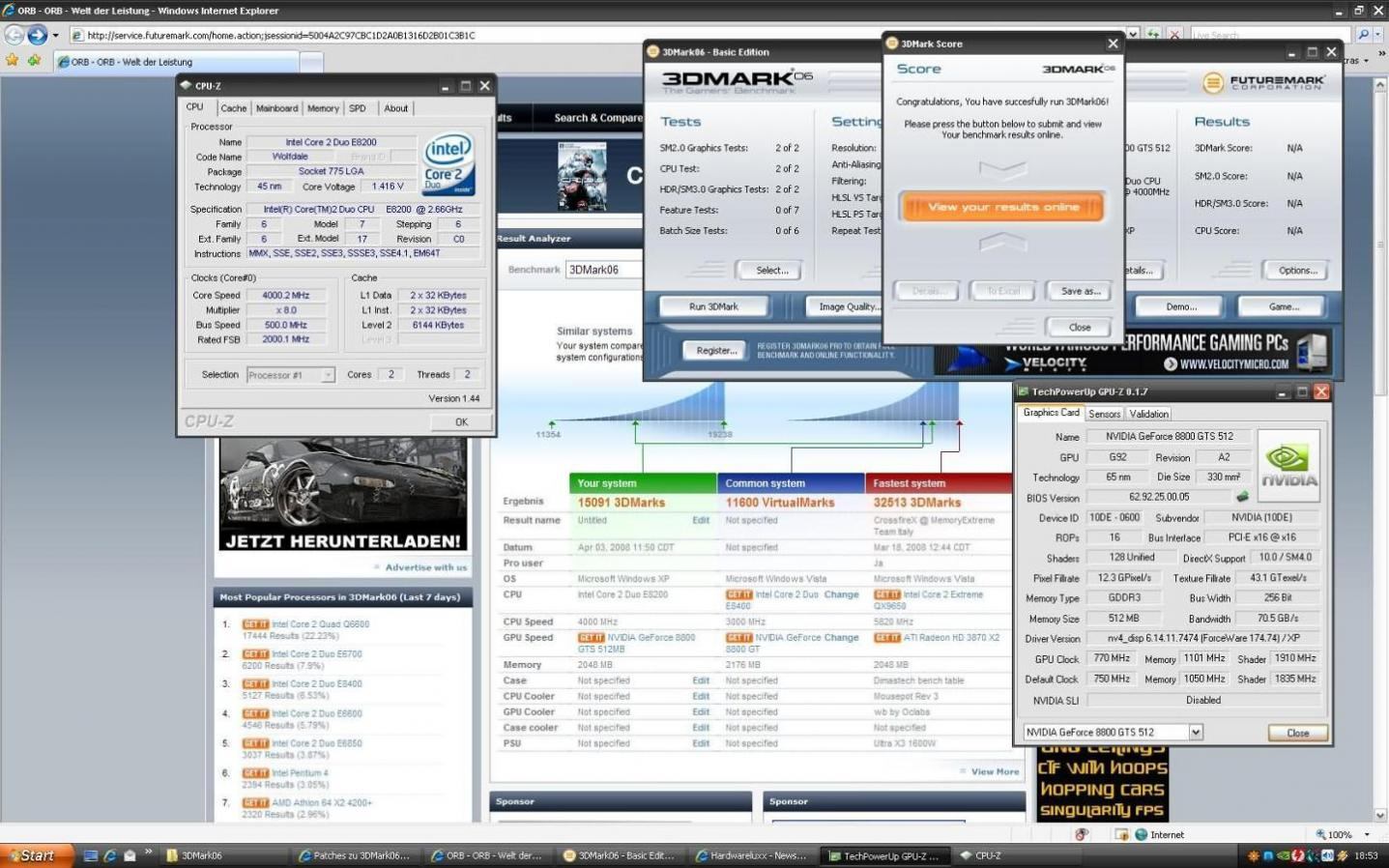

Hi,ich habe mal meine Gainward die Heute kam getestet! Gainward BLISS GeForce 8800 GTS die für 183€
wunder|E8200@4000Mhz/Gainward/770/1910/1100/Standard-Kühler|Win XP 32Bit
