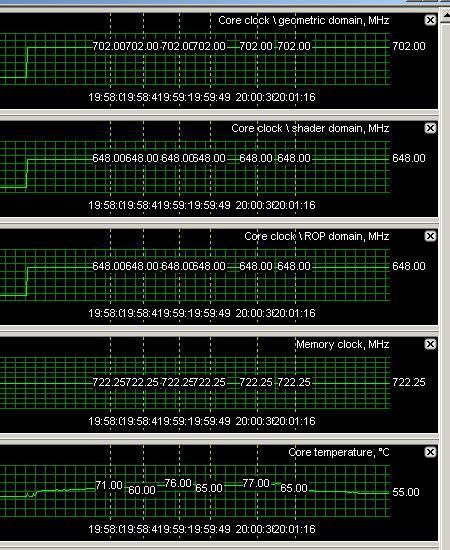

Keksonator schrieb:
Moins
Ich weiss selber das meine Temperaturwerte nicht sooooo sind. Aber wie misst du die Temperatur bei dir GA-Trawn? Also wenn ich das Ati Tool eine Weile laufen lasse komme ich auf 68-70Grad. Bei diesem HDR Tool (ich komm jetzt nicht auf den Namen) habe ich nach 20min auch etwa 69 Grad. Wenn ich zocke und auf den Windows Desktop wechsele habe ich ebenfalls angezeigte 68-70 GRad. Aber wenn ich die Log Funktion vom Ati Tool, oder das Temp Monitoring vom Riva Tuner benutze (Forceware 91.28+Rivatuner 2.0 V16 funktioniert bei mir übrigens problemlos) dann habe ich beim zocken nach ner Weile auch schon mal 90 Grad. Meistens aber nicht über 85 Grad. Wenn ich daran denke das dire 7900GTX von einem Kumpel ebenfalls beim zocken auch immer stramm auf die 85Grad zugeht mache ich mir da erstmal nicht sooooo grosse Sorgen. Oder sollte ich? Bis wieviel Grad ist denn laut Nvidia der G71 angegeben?
MFG A.
ich hab das mit coolbits erweiterte (dürfte aber auch im normalen vorhanden sein) fenster wo man alle einstellugen der karte vornehmen kann also start,systemsteuerung,anzeige,einstellnugen,erweitert,7800gs
Dort habe ich den temperaturreiter geöffnet und so hingestetzt das ich wenn er beim 3dmark 06 nen neuen test läd, dei temps sehen kann, ist ideal wie ich finde.
Die Temps droppen aber extrem schnell wenn die Karte von 3D nach 2D schaltet (was sie zwischem den 3DMark06 Tests macht - meines Wissens nach)
Also sollte die RivaTuner Protokollierfunktion oder eben diese Funktion in den neuen 91.28 Treibern die bessere Alternative sein (sofern der RivaTuner genau die gleichen Werte wie der Treiber anzeigt)
Beim ATI Tool und bei dem HDR Demo die ja beide im Fenster laufen kann man jedoch die Temp Anzeige vom Treiber so plazieren daß man sie sieht - das ist natürlich kein Problem.
die temps droppen doch immer ewig schnell! ist bei meiner 6800gt auch so! wenn die mal auf 68 ist und ich ausm game rus geh dann ist die nach na minute wieder auf 55! die läuft bei mir abber die meinste zeit nur mitmn speedfan runtergeregelt auf 25%! nur bei games wirds ihr zu warm! da schaltet er automatisch auf 100% aber zumindest im windows ist es richtig ruhig für ne normale 6800GT mit standart kühler!
Moins!
@Bucho, ja ich versuche halt alles rauszuholen was rauszuholen geht! :-) Naja, wirklich viel kann ja eigentlich nicht passieren solange beim flashen nicht der Strom ausfällt. Ich hab 100%ig ja den Samsung 1,2ns Speicher drauf, deshalb dachte ich, ich kann einfach das neuere Bios mit den schärferen Timings nehmen. Aber Pustekuchen. Na egal, ich hab jetzt manuell meine eigenen Speichertimings mit dem Nibitor verändert und die Karte reagiert gut drauf, ohne den Speichertakt zurück nehmen zu müssen.
Und zur Temperatur: @Stonerico, hehe ein wenig übertaktet ist gut! :d :d :d :d :d Als sooooo hoch habe ich meine Temperaturen halt auch nicht gesehen, alles unter 100 Grad sollte denke ich mal OK sein, und das ohne jegliche Bildfehler oder sonst was.
@GA-Thrawn: Jo genau, wenn ich benche, also egal ob 3DMurks05 oder 06 lass ich im Hintergrund auch immer entweder das Atitool, oder halt den Grakatreiber laufen. Sobald man den Desktop wieder sieht zwischen den Tests ist die Temperatur auf einen Schlag 10Grad nidriger als wärend dem Test. Weil beim Benchen zwischen den Benchmarks sinds dann meist nichtmal angezeigte 60 Grad. In Wirklichkeit aber im 3D Mudus locker 70, oder mehr. Sieht man aber nur mit dem Rivatuner Hardware Monitoring, oder wenn man sich die Max Temperatur beim Atitool zeigen lässt. Deshalb denke ich mal das deine Temperaturen beim zocken, oder wärend des Benchmarks auch mindestens 10-15 Grad wärmer sind als du selber annimmst. Probier es doch einfach mal aus, denn irgendwo muss sich ja der Vmod bei der Wärme bemerkbar machen. an die 70 Grad hatte meine Karte nämlich vor dem Vmod auch schon ab und an.
MFG A.

Keksonator schrieb:
Moins!
MFG A.
Naja ich werds mal überprüfen ,aber ob in den 3 sec wo er kurz in win ist die temp soo zurückgeht, naja ich weiss net, anch ner minute sicher, aber beim 3d mark 06 ist die zeit echt minimal.
@sc4n: Kommt auf dein Restsys an, wenn das Potent ist lohnt es sich allemal.
Moins!
Ne glaub es einfach mit der Temperatur, bzw probier es aus. Selbst die Zeit zum wechseln per Alt+Tab aus einem Game auf den Desktop reicht schon aus das die Temperatur 10-15 Grad niedriger angezeigt wird. Selbst wenn man Everest, das Atitool oder sonst was im Hintergrund zu laufen hat. Die reale Volllasttemperatur bekommt man wirklich nur wenn man die Temp im Hintergrund mitloggen lässt, wie das Hardwaremonitoring vom Rivatuner. Dann geht deine Karte garantiert auch bis 80Grad, wenn nicht mehr. Wir haben ja auf der GS+ alle den selben Kühler, da sollten eigentlich da du ähnliche Kerntaktraten fährst nicht so grosse Temperaturunterschiede zwischen den Karten sein.
Oder anderer Versuch, such dir irgendein Programm was dir die Prozessortemperatur anzeigt. Dann starte mal Prime oder sowas, du wirst feststellen das sobald bei Prime auf Start klickst die Prozessortemperatur schlagartig mindestens um 5 Grad steigt obwohl die Kühlung ja in dem Moment nicht versagt oder schlechter wird... Bei der Graka ist es ganz genauso.
Eine Frage habe ich aber noch an alle GS+ Besitzer. Regelt bei euch der AC Silncer auf der Karte im 2D runter? Also im Graka Bios ist zwar eingestellt das der Silencer im 2D nur 20% drehen soll, aber er dreht immer gleich schnell, egal ob 2D oder 3D. Im 3D ist die Lautstärke ja vollkommen OK, bzw dürfte sogar etwas mehr sein, aber im 2D ist der Silencer eindeutig der lauteste Lüfter in meinem Rechner. Ist das bei euch auch so?
MFG A.
Keksonator schrieb:
Moins!
MFG A.
Jup ,dei Lüftersteuerung funzt net, is bei mir aber egal da der Rest eh deutlcih lauter ist.
Moins!
Ah, sehr gut! Dann hab ich da endlich Gewissheit mit dem Lüfter. Hat schon jemand mit dem neuen Bios diese Erfahrung gemacht? Vieleicht ist das ja ein Punkt was das neue Bios besser kann, auch wenn ich nicht dran glaube! :-)
MFG A.
P.S. Hab mal nen Temp Log gemacht von einem 3DMark05 Durchlauf, du siehst, die eine Sekunde die 3DMark auf dem Desktop ist reicht schon für 10Grad weniger Temperatur. Ich hab zur Verdeutlichung mal die Spitzenwerte beim benchen, und in den Pausen markiert.
