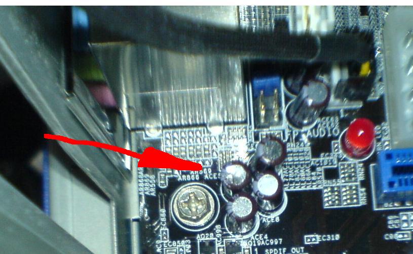

habe mal ein bild gemacht...
bitte um meinungen, ist etwas unscharf (Handy-Cam) aber man sieht die beule...

soweit man das auf dem Bild erkennen kann, wird der Elko wohl früher oder später defekt sein. Wenn du das Mainboard ausbauen kannst, schau mal, ob alle anderen Elkos vom selben Type mit gleicher Beschriftung vielleicht auch betroffen sind. Meist sind irgendwann alle Elkos eines Types betroffen, muss aber nicht bei allen offensichtlich sein.
Rimini
Ähm, den Schaden hat er dem Elko selber zugefügt,... :confused:
ist's nun gefährlich oder nicht? sieht auf dem bild schlimmer aus als real, die beule ist nur auf der oberseite, der mantel hat nix abbekommen ...
solange du die sollbruchstelle, die im deckel sitzt, nicht beschädigt hast, also das gehäuse vom cap OFFEN ist, ist alles im grünen bereich!

wenn der Elko "nur" durch mechanische Beanspruchung etwas eingedrückt worden ist und ansonsten noch seinen Dienst tut, nichts offen ist oder auslüft, stellt das wohl keine "Gefähr" für das Mainboard dar. Schlimmstenfalls ist die Alu-Hülle doch schon irgendwie offen, was man aber so noch nicht offensichtlich erkennen kann, dann könnte mit der Zeit das Elektrolyt austrocknen und der Elko war dann mal ein Elko. Das Mainboard insgesamt wird dann aber wohl auch keinen Gesamtschaden erleiden, sondern eben irgendwie instabil arbeiten. Ich glaube die Befürchtungen, dass das Mainboard irgendwie einen "Schaden" hat oder haben wird, sind etwas sehr übertrieben.

die "Sollbruchstelle" bei den Elkos ist die "Einkerbung" in der Alu-Hülle oben und soll verhindern, dass der Elko im Falle eines Defektes unten "aufgeht", so dass das Elektrolyt direkt auf die Leiterplatte gerät. Soweit zur Theorie, in der Praxis kommt es schon häufiger dazu, dass ein defekter Elko eher unten "aufgeht", als dass die "Sollbruchstelle" oben sich öffnet. Das egentliche Problem bei Elkos ist deren Elektroly, das im extremen Fall einer Überbelastung (z.B. durch eine viel zu hohe Spannung) sogar verdampfen kann, was dann zu einer explosionsartigen Zerstörung der Alu-Hülle führen würde.
Zur Funktion des betroffenen Elkos, kann man nur spekulativ aus der Lage auf der Leiterplatte annehmen, dass er zur "Stabilisierung" einer Spannung am PCIe-Slot dient. Ist wahrscheinlich so, muss es aber nicht, das hängt vom Layout (den Leiterbahnen zum Elko) ab.
