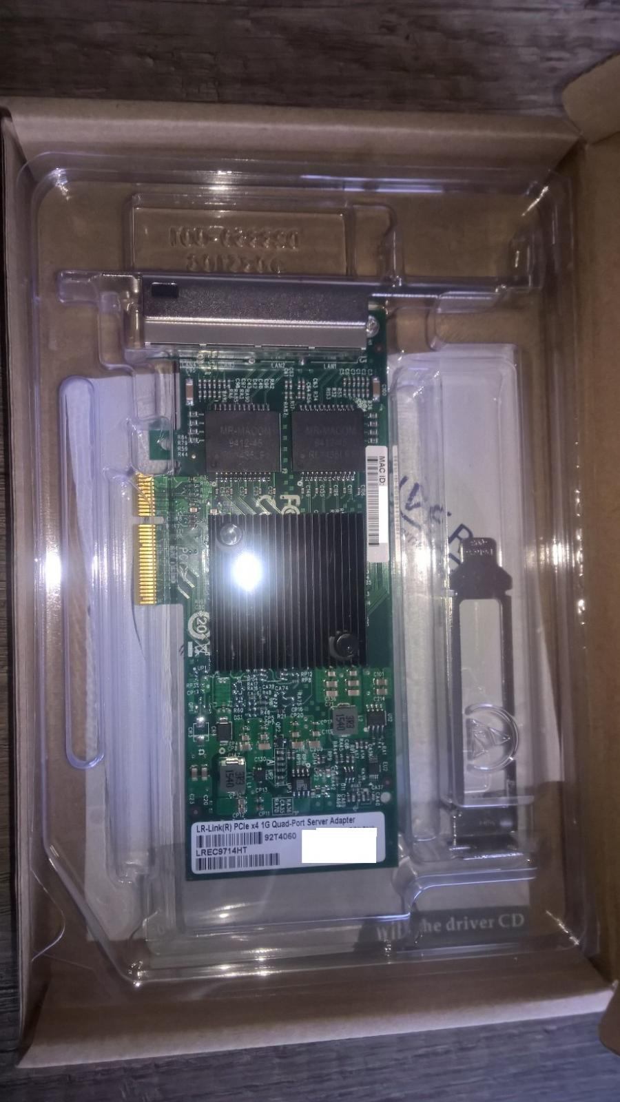

Ich habe mir letztens eine von LR-Link gegönnt:
Die Firma hat einen seriöse Web-Auftritt, versendet per UPS und die Preise sind höher als bei den China-Klons.
Und das PCB ist auch ein eigenes.
Es handelt sich dennoch um einen i350-T4 Adapter.
Leider hatte ich noch keine Zeit zum Testen.
