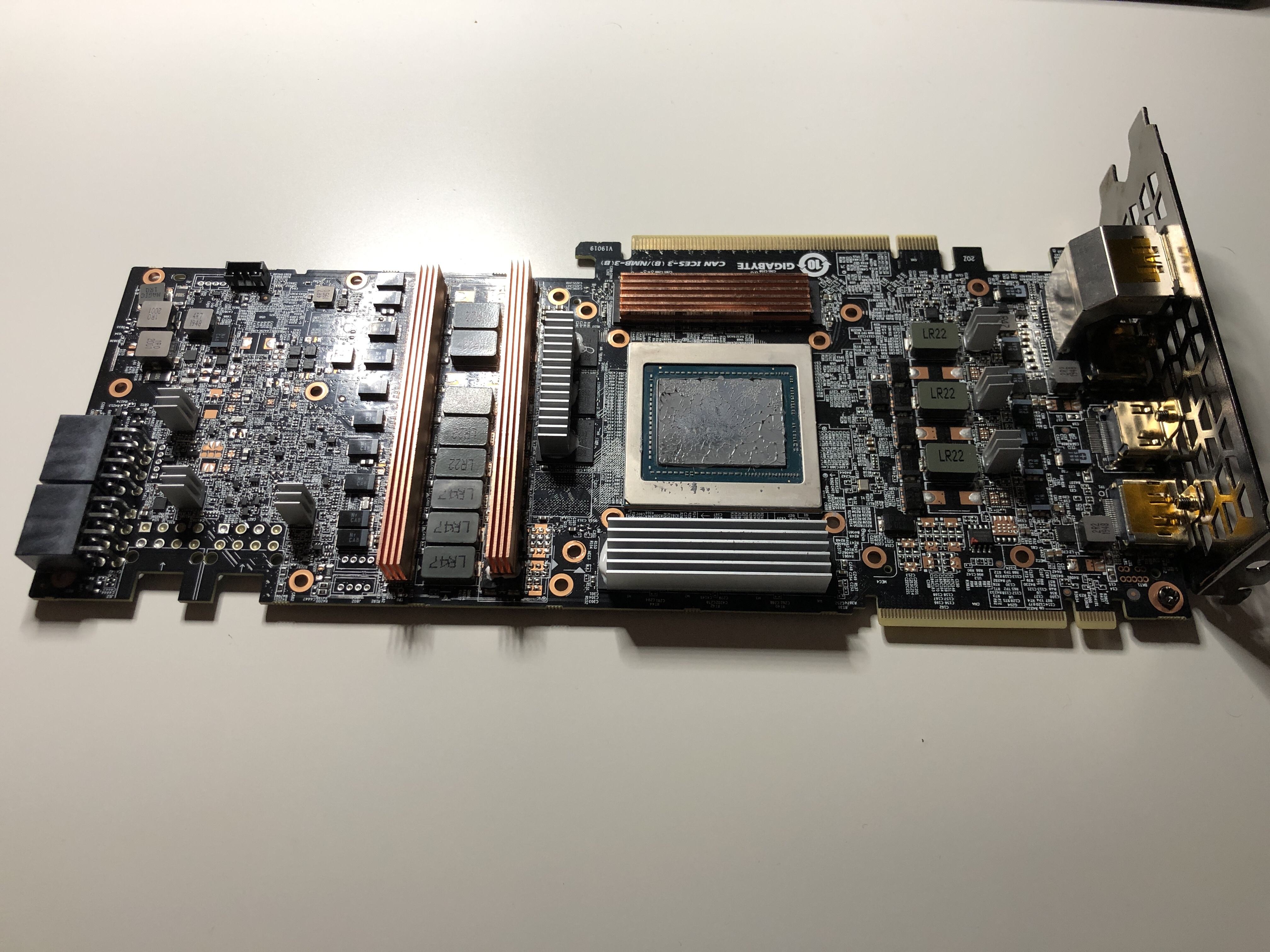

Für den großen Alukühler auf dem Bild im Post#33 habe ich dieses Klebetape genommen:
Edit: Hier auch noch ein Foto mit Temps aus meinem VK Thread der Karte:
Edit2: Ah lol ne, das war mit Wasserkühler.
Danke! Links sehe ich immer gern :)
Aber meine langen Kupferelemente wiegen wahrscheinlich etwas mehr... Meinst du das Klebeband hält die trotzdem?
Die "Folie" beim Arctic war/ist übrigens normal... Wenn man den riesigen Kühlkörper als "Backplate" verwendet, sollte man die Folie zurechtgeschnitten verwenden... Siehe Installationsanleitung der Arctic...
Zu der fehlenden WLP muss man natürlich nichts sagen.
Das Arctic Teil liegt hier jetzt ausgemustert rum.
Muss mal schauen, was ich damit anstelle.
Momentan ist mein Problem, dass ich für die Mosfet-Heatsinks aus Kupfer zwischen Wärmeleitklebeband und Wärmeleitkleber hin und hergerissen bin.
Gegen den Kleber spricht halt das Anmischen und die Endgültigkeit. Gegen das Klebeband die geringere Wärmeleitfähigkeit und dass es evtl dem Gewicht der Heatsinks nicht gewachsen ist.

Sooo, alles ist verklebt und wartet nun auf die Aushärtung. Mit dem Kleber habe ich etwas rumgesaut, aber ich glaube, dass das nicht zu Problemen führen sollte.
Hättest auch 2/3 Kleber und 1/3 Wärmeleitpaste mischen können.
Hält ebenfalls sehr gut und lässt sich später deutlich besser lösen.
Teilweise, je nach Kleber, geht auch 1/2 + 1/2.
Tjaa also mit dem Lösen des Klebers durfte ich jetzt auch schon Erfahrungen machen...
Der große RAM-Heatsink aus Alu war 2 mm zu nah an der Haltevorrichtung des Kühlers und so ließ dieser sich nicht montieren.
Also den Heatsink wieder runter, alles abgepult und gekratzt und dann mit Isopropanol gesäubert und wieder zusammengeklebt.
Jetzt warte ich erneut auf die Aushärtung und hoffe, dass die Karte noch lebt.

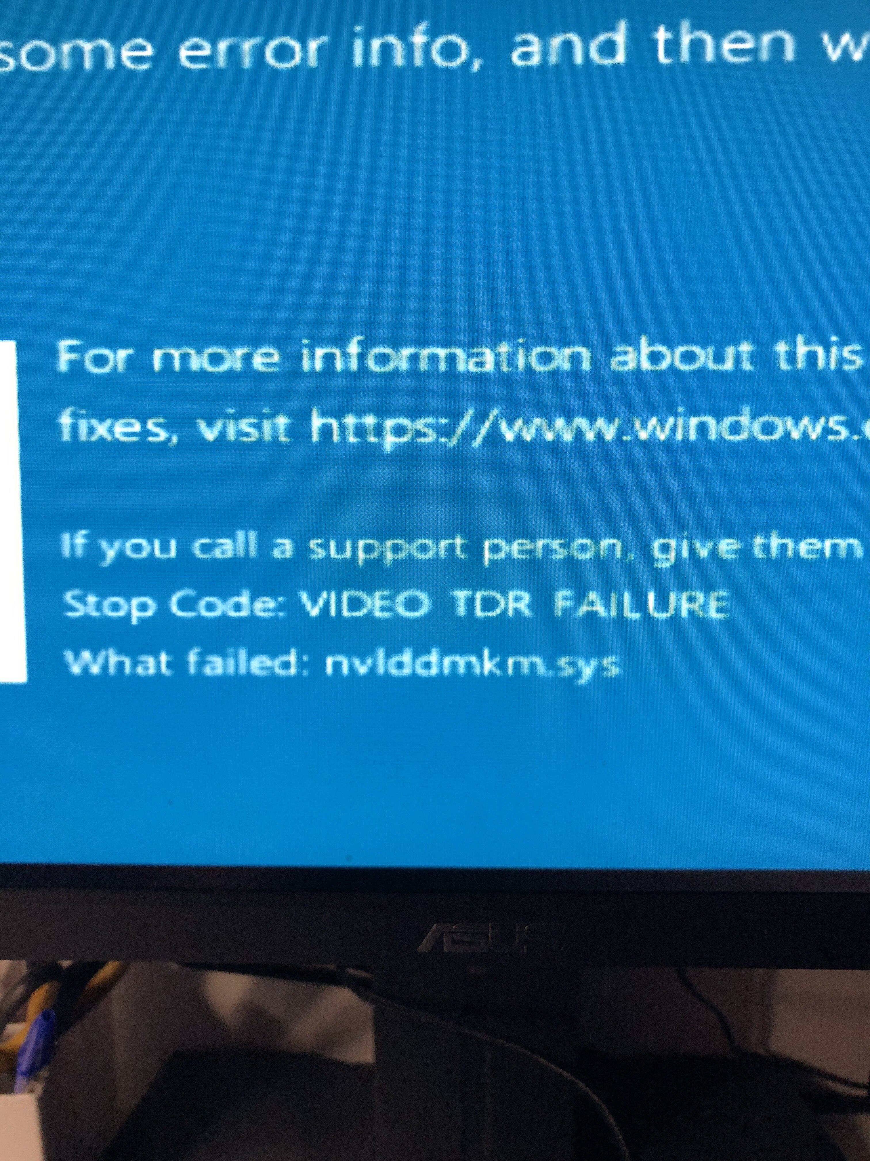

Alter Schwede, jetzt bin ich wieder wach:
Karte eingebaut, Start verlief normal, wollte dann Steam öffnen und ZACK; Blackscreen und dann bluesceen.
Rechner neugestartet und die Karte wurde nicht mehr erkannt, gab aber ein Bild in gefühlt 240p aus.
Hab dann natürlich angefangen zu zittern und erstmal die Treiber im abgesicherten Modus neuinstalliert und dann neugestartet.
Das Problem bestand weiterhin.
Hab dann Dinge gemacht wie den Anpressdruck des Kühlers zu lockern etc. und erhielt nach wie vor kein vernünftiges Bild.
Habe dann die verschiedenen DP-Anschlüsse durchprobiert und irgendwann gab dir Karte gar kein Bild mehr aus.
Ich habe dann die Karte nochmal ausgebaut und diesmal die beiden 8Pin Stecker andersherum eingesteckt und tadaaa: Die Karte läuft wieder wie geschmiert.
Wieso das was gebracht hat ist mir unerklärlich. Die Karte ist dann nen Timespy gelaufen und lief bei maximal 58° unter 1700-1800mhz stabil durch den Benchmark. Jetzt lasse ich sie grad durch nen TimeSpy Extreme Stresstest (atm Loop 17/20) laufen und hoffe, dass sie das mitmacht und ich den Kriminalfall damit abschließen kann und die Karte habe die ich wollte.
Was ein Rauf und runter der Gefühle hier!
Ich danke auf jeden Fall bis hierhin allen, die geholfen haben und hoffe, dass dieser Thread auch anderen helfen kann.
Unterm Strich habe ich für die 2080ti inklusive dem kompletten Morpheus und ner halben Flasche Isopropanol durch den Verkauf der Altteile 147€ bezahlt...
Drückt mir die Daumen.
(Anbei noch ein Foto vom Bluescreen)

Die Karte hat gestern Abend alles artig mitgemacht und ich würde sie jetzt als in Ordnung abstempeln!
