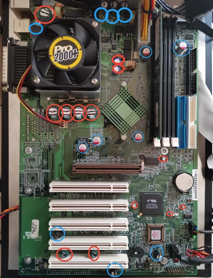

Ich habe jetzt ständig freezes. Zwar sind einige Kondensatoren neu und der PC fährt zuverlässiger hoch (mit 95% Wahrscheinlichkeit, vorher 35-40%), sonst ist eben nur ein schwarzer Bildschirm zu sehen gewesen.
Jetzt friert er mir aber auch im DOS ein, zB im Auswahlmenü der Windows 98 Startdiskette, absolut unabhängig von der Tätigkeit, aber nur bei Arbeit mit dem Arbeitsspeicher. Ich habe den RAM jetzt durch anderen getauscht, ohne Änderung. Ich probier jetzt noch 512MB aus.
Kann das mit den restlichen Kondensatoren zusammenhängen? (die drei großen Kondensatoren nahe des Prozessors sind zB noch alt)
Blau sind die neuen, rot die alten
Netzteile nie aus den Augen lassen, mach das doch mal auf und schau mal rein, das wird sicherlich nicht mehr gut aussehen ;)
objection: Sichtprüfung bringt nur bedingt was. Selbst die "guten alten" Enermax 350-450W Dinger sterben weg ohne, dass die Kondis blähen.
Soll Menschen geben, die haben so Dinger ewig und forever bis zum Sockel 1155 mit diversen Adaptern betrieben. Geht ja alles gut - bis es kracht.
War dabei, hab gewarnt und wurde ignoriert ;) Brainiacs ftw
E: eigentlich war das NT voll der Ritter und hat gut durchgehalten. Depp hat halt beim Boot ständig das Warnsignal vom Board ignoriert. Sind so auch so Leute, die sich wundern, wenn das DHE von der GraKa vor lauter Staub die GPU "entlötet". Unsagbar Klangbar
