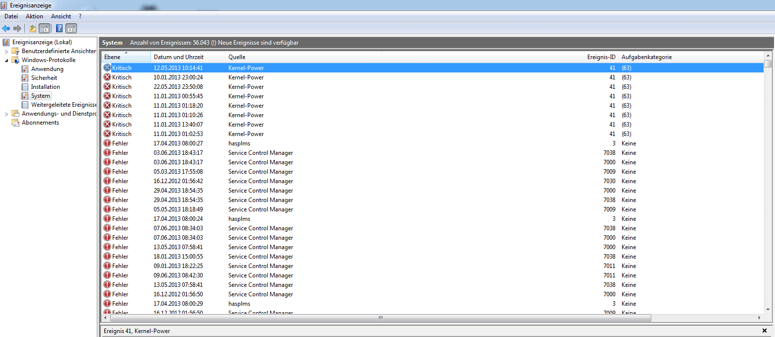

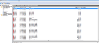

Geh mal bitte in die Ereignisanzeige und schau mal nach Fehlern (WinTaste+R-->eventvwr.msc). Habe da so einen Verdacht...

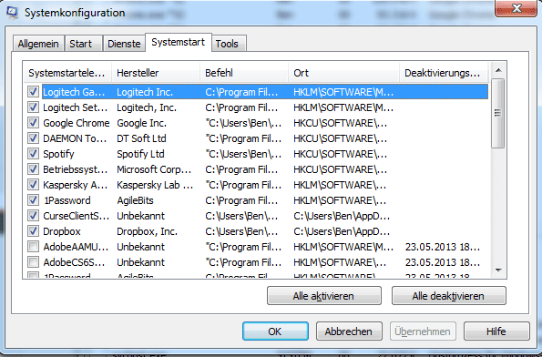

msconfig aufrufen und mal ein Screenshot von machen, was alles unter Systemstart mit Haken versehen ist.

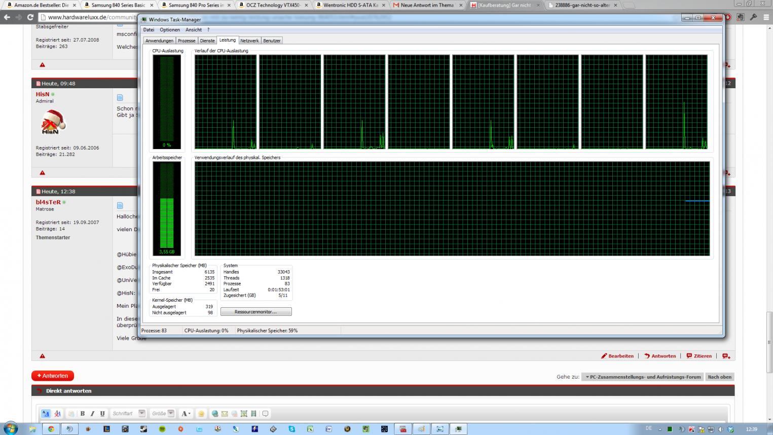

Schon mal geschaut wieviel Speicher Du von den 6GB unter Windows nutzen kannst?

@Hübie: events.png

@UniVerse: Windows 7 Ultimate 64 Bit - msconfig.png
@HisN: Laut Computer-Info und Taskmanager 6 GB leistung.jpg

Deine Speicherauslastung ist aber nicht ohne, ich habe hier Win7 Home 64Bit und bin gerade bei 1,72 GB mit 10 Stunden BS Laufzeit und 71 laufenden Prozessen.

Ich würde in der msconfig alles bis auf Kapersky und die Treiber für Logitech ausschalten, dann erneut starten und die Startzeit beobachten.
Sind dort Programme mit Haken versehen, die du nicht täglich, bzw. selten nutzt?
Dann definitv weg mit dem Haken.
Nach und nach alle Programme wieder aktivieren und die Startzeit sowie die Power beobachten.
Leider kenn ich manche deiner Programme nicht.
Aus Erfahrung bei eigenem und fremden Rechnern kann ich dir aber sagen, dass nach dem Deaktivieren einiger Programme aus einer lahmen Ente wieder einer flotter Tiger wurde.
Probier es mal aus.

Bei dir laufen 1318 Threads und 33000+ handles?! :d Nich dein Ernst oder? :eek:
Habe ich auch Hübie. 1624 Threads und 34798 Handles. Liegt wahrscheinlich aber an über 50 Google-Chrome-Tabs. ^^
Ja aber er hat 83 Prozesse :fresse:
42700 Handles, 1900 Threads und 143 Prozesse. Wie gesagt, das kann schon mal passieren. ^^
