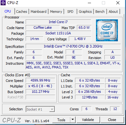

Mein Vorschlag, falls das Budget nicht reicht, statt einen 8700K einen 8700 mit einem ASUS MB zu nehmen. Das Asus Z370 Prime- A ist von Haus aus schon etwas übertaktet, so dass man auch damit auf eine akzeptable Leistung kommt.
ein übertaktetes board?
Und was wolltest du zum Ausdruck bringen? Ein Bord was einem 8700 übertaktet? Wie soll das gehen?
MBs können nur über den Bus Speed übertaktet werden, der wird auch beim Asus Z370 Prime- A nicht automatisch höher liegen, es gibt aber bekanntlich Auto Tuning Funktionen im Bios, die oft auch über den Bus Speed gehen.
Dann schau Dir das mal an. So habe ich ihn geholt vom Händler. Ich stelle heute Abend gerne noch die aktuellen Werte rein, muss jetzt außer Haus. Bitte auf den BUS achten.
Naja... ob man nun die voreingestellten + 2,3% als Kaufkriterium sehen sollte? Ich weiß ja nicht...
Wenn das bewusst so eingestellt werden würde, wäre es unfair gegenüber dem Wettbewerb und ein Fall für das Kartellamt.
Meist ist der Bus Speed immer leicht unter soll, aber nicht darüber!
Ob das nun vom Hersteller oder vom Händler eingestellt worden ist, kann ich nicht sagen. Es wurde aber schon des öfteren, in verschiedenen Threads, angesprochen, das die vom Werk aus so eingestellt sein sollen.
