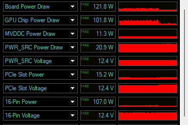

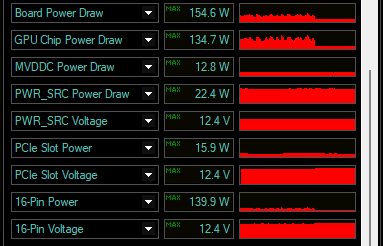

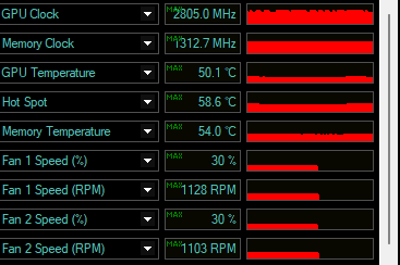

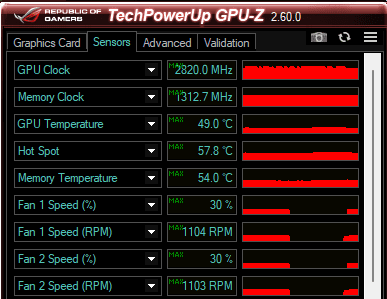

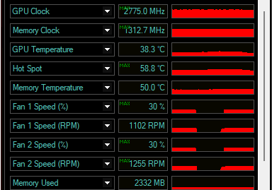

ich hab meine 4070ti Super von 2775Mhz 1.0100V
3D Mark Results Timespy -> https://www.3dmark.com/3dm/122006386
2820Mhz 0.975V undervolted (noch fürs Gaming, fürs rendern ab mitte 2025 werde ich dan richtung 0.965V mit so 2500Mhz gehen)
3D Mark Results Timespy -> https://www.3dmark.com/3dm/122006750
dazu beide im Vergleich
wusste gerade nicht was ich spielen oder machen soll, dachte ich mach was produktives zum thema Undervolting ;)

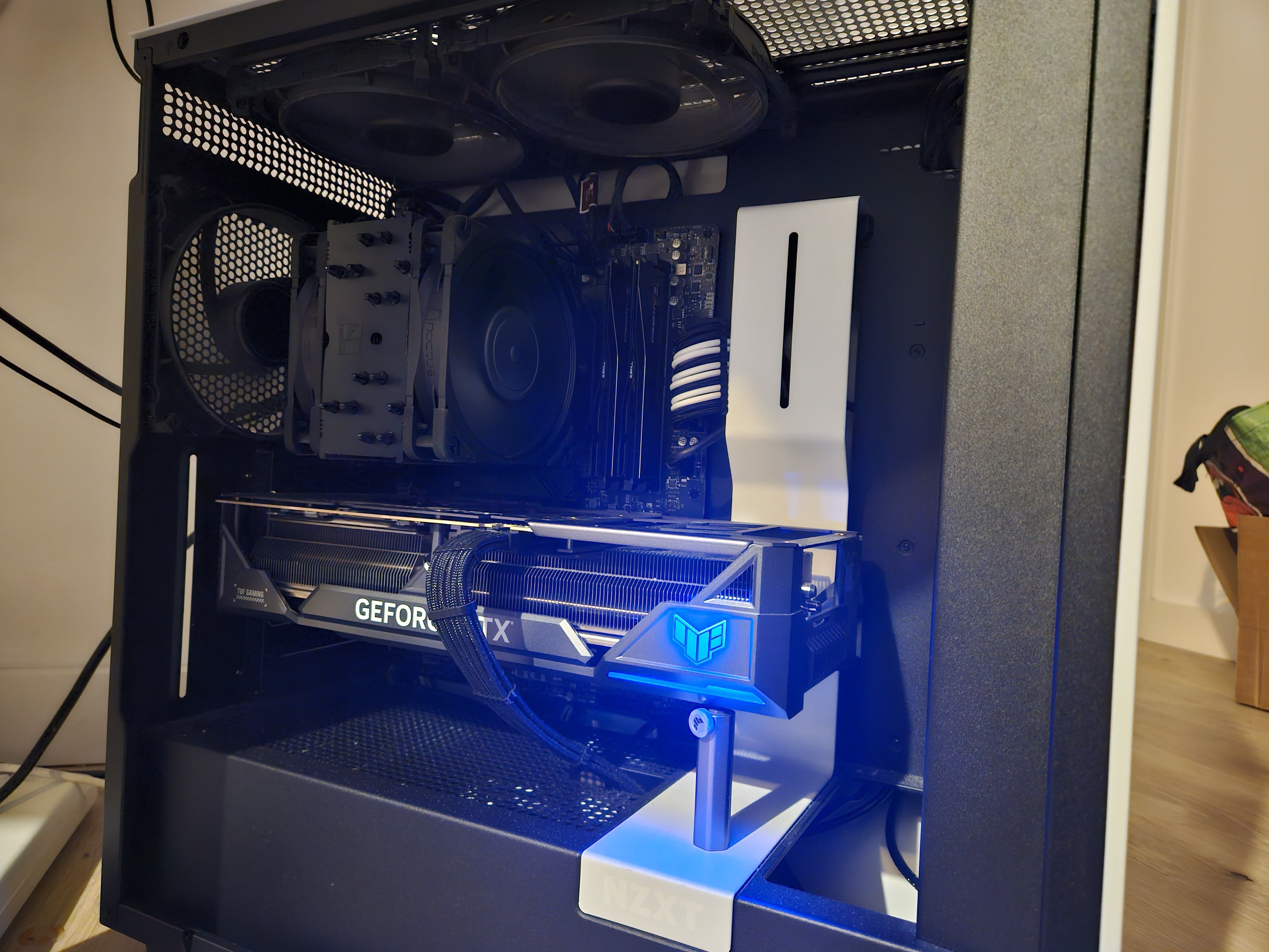

Wisst ihr wie das mit dem "Mount" von schweren Grafikkarten ist. Braucht man da einen Ständer für die GPU, da die Schrauben wahrscheinlich nicht die ganze Last übernehmen können?!

bei den großen karten sind mitlerweile ständer und halterungen dabei. solltest halt schauen dass das mit deinem gehäuse passt.
bei meiner 4090 tuf ist z.b. ein magentischer ständer dabei den man unter die graka stellt.
dazu muss der nt shroud lang genug sein und nicht zu weit von der graka weg.
ander hersteller haben andere stütztmöglichkeiten
manche gehäuse bringen auch selbst ne stutze/halterung mit
