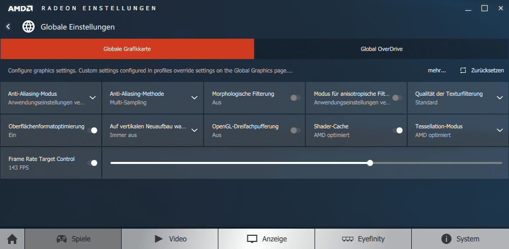

- Die Grafiktreibereinstellungen sehen anders aus:
